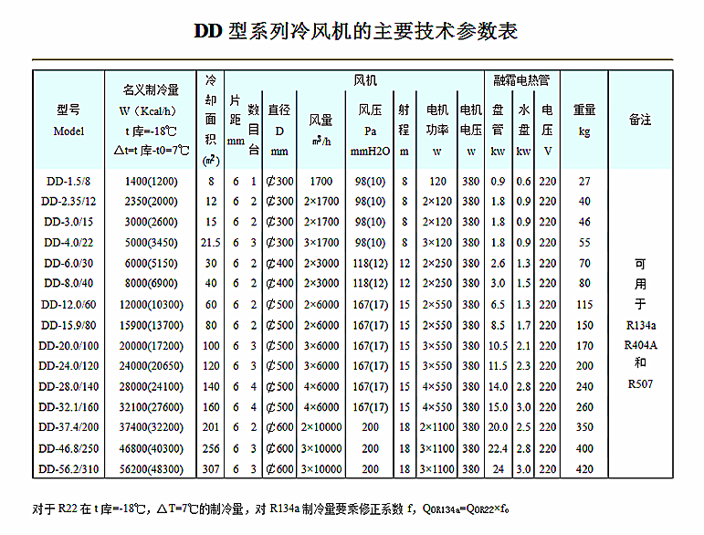

  冷风机:高温DL系列,中温DD系列,低温DJ系列
  DL型主要运用在保鲜库库温约0℃-4℃环境,翅片间距4.5mm,5m²承担1kw热负荷;
  DD型主要运用在冷藏库库温约-18℃环境,翅片间距6mm,6m²承担1kw热负荷;
  DJ型主要运用在冻结库库温约-25℃环境,翅片间距9mm,7m²承担1kw热负荷;
  翅片间距主要是考虑到低温结霜,霜层会导致翅片间距变小,影响风量导致换热差,所以低温型风机翅片间距
一般都是比较大的。

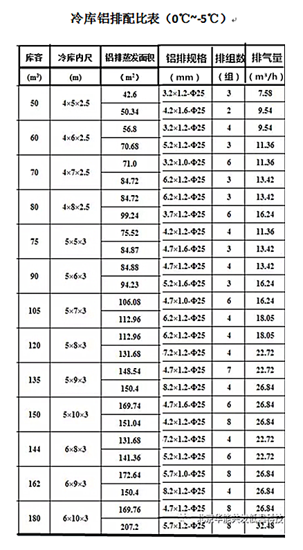

  冷库内容积与铝排配比(-18℃):
  1、50m3以下,高3米以下的:底面积的2-2.5倍;
  2、50m3-100m3:底面积的2倍;
  3、100-300m3:底面积的1.8倍;
  4、300-500m3:按每立方0.5m3 计算;
  5、500-1000m3:按每立方0.45m3 计算;
  6、1500-2000m3:按每立方0.4m3 计算;
  7、2000m3 以上:按0.18-0.26m3 /计算。
  或按压缩机的制冷功率:10~12m/kw配置铝排管。
  铝排常用翅型及每米表面积:¢25×130二翅片   每米0.29平方    (带内齿)
  ¢25×150二翅片   每米0.33平方
  ¢32×150二翅片       每米0.34平方
  ¢32三翅          每米0.495平方
  搁架管每米表面积:(或按压缩机的匹数:15~18m/P配置)
  ¢32             每米0.68平方
  ¢25             每米0.65平方
