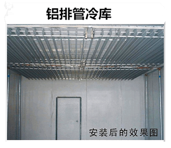

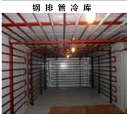

  2、蒸发器表面结霜太厚或积尘过多,传热效果下降。
  导致库温下降缓慢的另一个重要原因是蒸发器传热效率低,这主要是由于蒸发器表面霜层过厚或积尘过多引起的。除高温冷藏库外,冷库蒸发器的表面温度都低于0℃以下,而库房湿度相对较高,空气中的水分极易在蒸发器表面结霜,甚至结冰,因此而影响蒸发器的传热效果。
  为防止蒸发器的表面霜层过厚,需定期对其进行除霜。下面介绍两种较简单的除霜方法:
  ① 停机融霜。即停止压缩机运转,打开库房门,让库温回升,待霜层自动融化后,再重新启动压缩机。
  ② 将库房中的货物搬出后,直接用温度较高的自来水冲洗蒸发器排管翅片表面,使霜层融化脱落。
  此外还有热泵融霜和电热化霜等方法,都是冷库除霜的有效方法。
