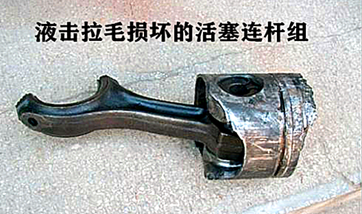

  液体制冷剂和润滑油随系统循环进入压缩机,造成压缩机的气阀损坏的现象,以及进入了活塞式压缩机的气缸后,在活塞的上止点(死点间隙)被压缩而产生的瞬间高液压的现象通常被称为液击(也称压缩机“带液”“冲液”“冲缸”或“湿冲程”等)。根据液击的程度和液体不可压缩的原理,轻者产生压缩机的颤抖,加大震动及运转噪声;液击较重时会使压缩机的气阀组被液压冲击(撞击)而损坏;液击严重时造成压缩机的运动(转动)部件,如活塞,气缸壁,连杆,曲轴,活塞销等机件破裂断裂,或机件变形损坏等,对压缩机的危害很大。润滑油液体进入压缩机,主要是因为加油过量或过快所致。
  减少或避免制冷剂液体进入压缩机,防止液击事故的发生,是系统安全稳定,正常运行的一项重要内容。认真操作,精细调整,加强控制,是完全可以避免的。通常在制冷运行中,液击现象发生前是有先兆和过程表现的。如系统不该结霜的部位而快速结霜,特别表现在回气管(吸气管)上,结霜来势“凶猛”,结霜的一股雾气会“汹涌扑来”,瞬间结霜一片白。紧接着压缩机的吸气温度,油温及随后的排气温度迅速下降,油压跌落。然后发现压缩机曲轴箱(油箱)的油视镜全是泡沫状,油面急速下降,严重时会油面瞬间消失。当液体制冷剂进入压缩机后,由于温度的瞬间降低,还会使压缩机的机身结霜,压缩机的整个液击现象就展现出来了。
  压缩机产生液击后,由于吸气温度瞬时骤降,油温也随之下降,油压跌落,压缩机的运转温度也瞬间降低而使机体结霜。油温降低后,油的粘度增大,增加了流动阻力,设有油泵的压缩机,因为油压跌落不起,或者因油量急剧损失,严重影响压缩机转动部件的润滑,甚至完全得不到润滑。这种情况毫无疑问使运转机件不同程度地磨损,极其容易使压缩机的活塞,气缸壁,连杆,曲轴,轴瓦,活塞销等机件出现绞死破裂断裂等损机毁机现象。大量的液体进入压缩,还会造成缸头液体瀑盖,严重时掀盖爆炸。
