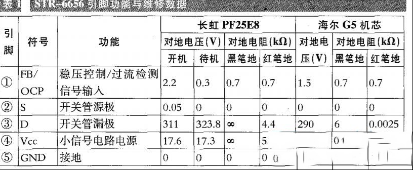

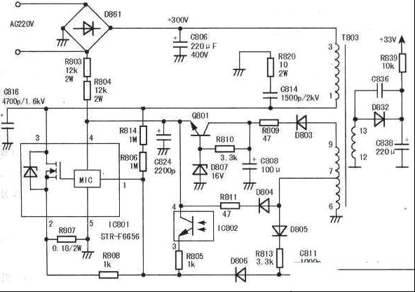

概述:STR-6656是日本三肯公司开发研制的彩电开关电源厚膜电路,其内含功率MOSFET(金属氧化物场效应管)和反馈型控制电路,并设有过流保护、过压保护、过热保护电路。它被应用在海尔G5超级单片、长虹51PT28、长虹PF25E8等系列彩电中。STR-6656引脚功能与维修数据见表1。
        一、STR-6656引脚功能与实测电压值
        二、STR-6656典型应用电路
