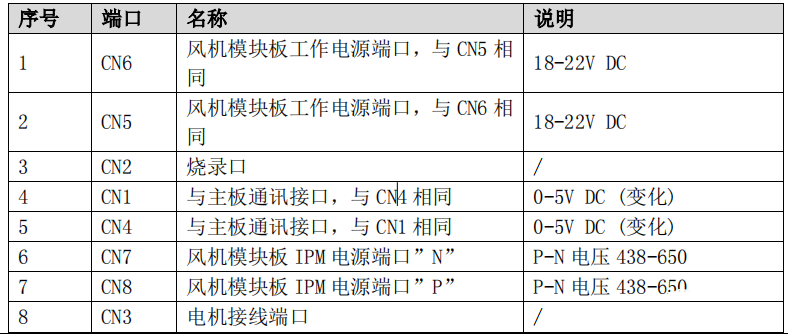

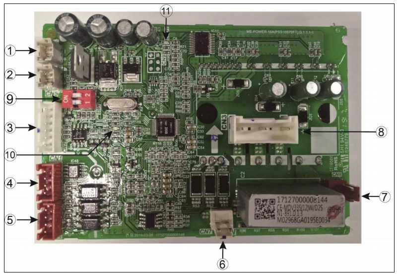

美的V7  xP9F 风机模块通讯故障
22. xP9F 风机模块通讯故障
故障逻辑1、1P9F/2P9F: 风机模块1 / 风机模块2模块与主板通讯故障。
故障原因■风机模块通信线故障■风机模块损坏
■风机模块工作电源线故障■主控板通信电路有问题
■风机模块地址拨码错误■压缩机模块板(给风机模块供电)异常
处理流程

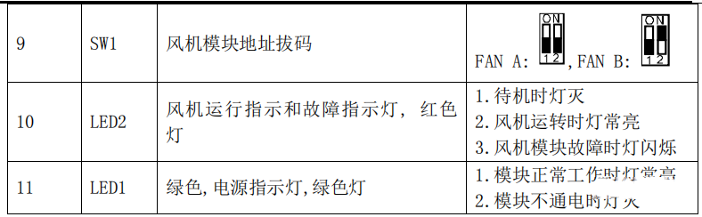

风机模块地址拨码 SW1:
故障原因
解决方法
1.模块通信线故障检查通讯线是否没接、接错,或者端子接触不良、线组损坏,改正接线或更换通讯线
2.模块电源线故障检查电源线是否没接、接线,或者端子接触不良、线组损坏,改正接线或更换通讯线
3.地址拨码错误整机断电后,根据模块地址设定要求调整 SW1 拔码后上电
4.风机模块损坏风机模块通讯电路或电源电路异常,更换风机模块板
5.压缩机模块损坏压缩机模块板给风机模块供电,检查压缩机模块端子CN20(给风机模块供电)输出电压是否为 18V-22V,如果不满足,排查压缩机模块电源输入端口正常后更换压缩机模块。
6.主控板损坏主板的通讯电路异常导致 P9F,更换主板
