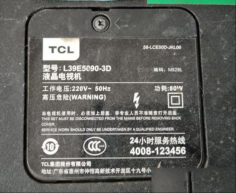

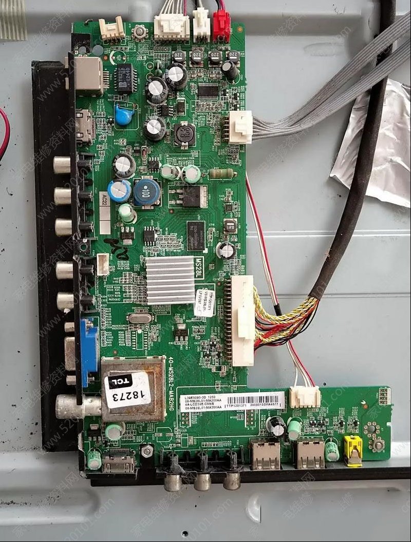

接修一台TCL L39E5090J-3D液晶电视,机器采用的是MS28L机芯。 插电待机灯亮,遥控开机后,FPC正常升压至392V,很稳定 , 主板 U410 给核心供电1.2V实际输出1.18V。 屏幕正常点亮, 第一次开机,能进到正常通道选择,图声正常,亮度无异常。 大概1分钟不到,自动关机至待机状态。此时再次开机,可能只有30秒左右,又自动关机, 重复开机,故障一样。
               按照技改把C410加了个4.7欧电阻,另外把R127(12K)改成10K,核心电压变成1.25V,但故障仍不变。最近请教了同行是待机IC坏(3.3V)导致的,更换此IC后故障修复。

发表于 2025-5-26 10:00:42 | 显示全部楼层
待机IC是高频头右上方那个比较大一点的3脚贴片?
