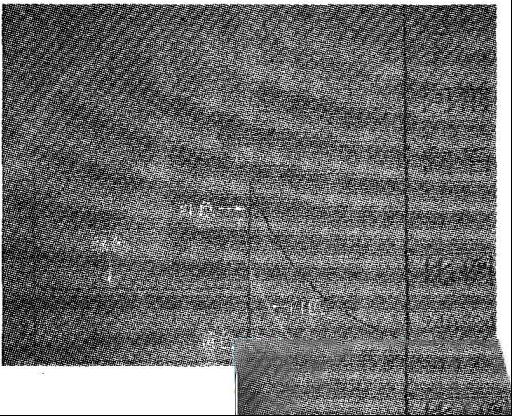

一台康佳液晶电视,采用的电源板编号式3405534,故障现象是电视不能开机,待机指示灯亮。故障检查:用万用表测电源12V、24V无电压输出,但接上假负载,发现12V、24V指示灯开机瞬间有闪一下。
               初步判断:因12V、24V 开机瞬间指示灯有闪-下,说明开机瞬间12V、24V有电压输出,然后迅速降为0V失去电压,这是典型的开机保护故障现象。而接上假负载还出现保护故障现象,初步判定问题出在电源板本身。设定测试点:判定保护的来源以及是否是保护电路动作,需要选择几式点,测试点在保护瞬间的电压变化,来分析保护是如何发生的,也就是故障的根源。参看图①,将电路故障检测分析仪的测试线接到了选定的测试点上。
               监测故障:连接好电路故障检测分析仪的测试线后,打开仪器的“电源”,触摸仪器屏幕上的“开始检测故障”,然后点“确认”,仪器开始进入监测状态。在两秒内让电源板进入开机状态,等待几秒后,仪器因监测到故障发生而自动停止监测,回到了初始页面,听到了几声“滴滴”响后,监测到的数据被保存到仪器内。
        102812s4ip98zt8cwfcqtk.jpg        回看分析:点仪器屏幕上的“回看本机记录”,看到下图的波形组合(实拍照片),见图②。根据图②波形,对应原理图中我们测试线实际接的位置,可以看出:,绿色出现瞬间电压跌落到 1V以下,说明是保护电路动作了。红色到12V电压开始跌落,是因保护引起断电,厲正常现象。黄色到24V左右电压开始跌落,也是因保护引起断电,属正常现象(黄色是高压测试线,显示比例为每格20V,其他几条是低压测试线,每格为2V)。
        白色突然升高的7V电压左右,根据原理图分析,属于异常。在12V电压不超高的情况下,正常白色线所接的位置是不应该有电压的,那么现在监测到有瞬间电压的上升,怀疑ZD951元件有问题,更换后故障排除。
