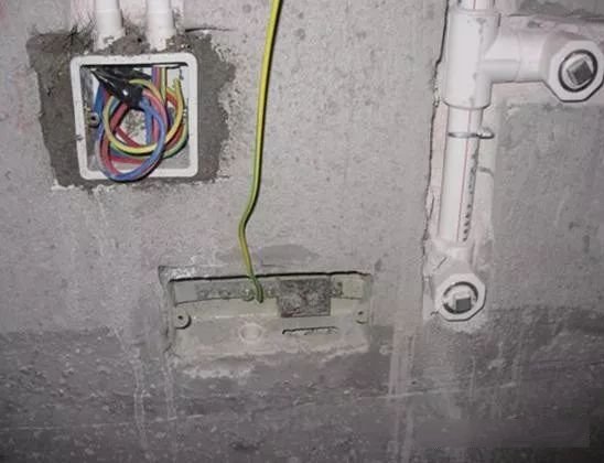

一、等电位联结端子
可能很多朋友对于这个东西并不是很了解,甚至从来没有听说过,其实这个等电位端子是防触电用的,大家都知道卫生间都是比较潮湿的,所以随时都存在着触电的危险,稍微不注意就可能引发比较大的麻烦,这种线一般开发商都会装,只不过后期装修的时候,有些工人太过马虎大意,就会忘记,这样带来的危险是非常大的。
什么是等电位呢?等电位就是等电势。说白点,等电位就是开发商为卫生间留的安全防触电措施,防雷、防静电、防触电。但要后期安装才能启动。每个家庭都有,如果你不知道的话就仔细看看卫生间,一般都在卫生间墙面离地30公分左右或水盆附近。
简单来说等电位就是一种装置,可以将家里所有在外的水、燃气等管道的地方,用电线连在一起,然后集中到这个等电位联结端子箱里,通俗一点来说,在卫生间的等电位就是用于洗浴设备及相关插座的接地。有这个等电位联结端子箱的存在,就能大大提高保护人身,防止触电。(不过前提是要连接上才能有效避免触电)

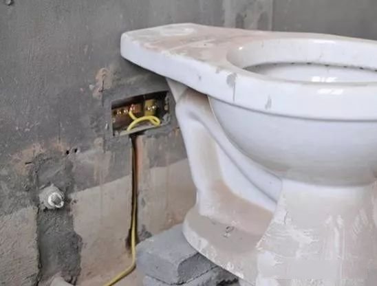

二、等电位的作用
大家都知道,卫生间的水路都是相互连接的,等电位的作用就是将电线的一端固定在金属出水口上,另一端连接盒内的接线端子。
业主洗澡用水时,如果遇到突发状况,导致电流通过出水口,电线就会在第一时间将电流引致接线端子处进行分解,起到类似于接地线的作用,这样就可以很好的避免触电事故发生,为我们家居安全生活提供一份有力的保障。

五、等电位端子箱安装位置
等电位端子箱安装于卫浴间室内,一般埋入贴砖中即可,电路方面墙内地下铺设导线必须使用塑料管道作保护。如果对卫浴捡进行改造须移动内墙时,等电位也需重新改造。
