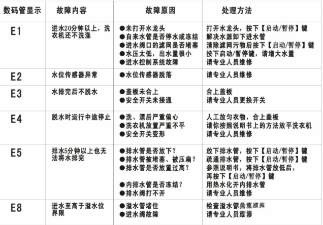

三、ZWT6012DW、ZWT7012DW
E1 进水20分钟以上,洗衣机不洗涤
E2 水位传感器异常
E3 水排完后不脱水
E4 脱水时运行中途停止
E5 排水5分钟以上无法将水排干
E8 进水至高于溢水位界限
F0 驱动器未接
F1 电机缺相
F2 电压过高
F3 电压过低
F4 电机锁定或未接
F5 模块超温
F6 模块过流
F7 霍尔故障
F8 电机过载
F9 控制板和驱动器通讯数据错误
四、ZWT5011DW、ZWT6011DW
E1 进水20分钟以上,洗衣机不洗涤
E2 水位传感器异常
E3 水排完后不脱水
E4 脱水时运行中途停止
E5 排水5分钟以上无法将水排干
E8 进水至高于溢水位界限

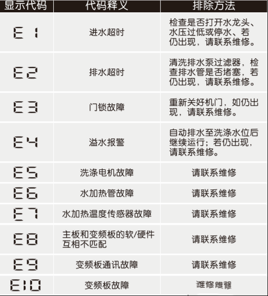

五、ZWF10522BW、ZWF10702BW、ZWF12702BS、ZWF805553BW 、ZWF107053BW 、ZWF10602BW、ZWF80521BW
E1 温度传感器错误
E2 加热器开路
E3 加热器不停(E1或E3出现问题会出现一边进水一边出水)
E4 进水阀一直运转短路(电脑板问题或部件问题)。例:一直进水。
E5 排水泵故障(不进水)
E6 速度调节器失控(机器自保,只有排水泵工作)
E7 水位开关故障
E8 排水泵的增压管故障
E9 门开关短路
E10 门开关开路
E11 电机开路或测速器开路
E17 建议用户换洗衣粉(泡沫过多)
E18 衣服量过载

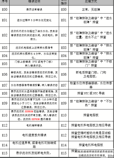

七、ZWF12603XS、ZWF12703XS、ZWF12803XS
E00 表示没有错误
E01 进水过程中5分钟水位无变化
E02 洗衣机内的水位超过了溢水水位,发生该错误后洗衣机关闭进水阀,关闭电机,排空水,
E03 洗衣机电脑板上没有排水泵信号
E04 洗衣机排水泵排水4分钟,水位没有变化。
E05 门锁上锁错误(PTC或电子门锁)
转入错误状态。
E06 解锁失败,发生该错误后洗衣机报错,发生该错误后洗衣机记录错误,照旧工作。
E07 水位传感器信号错误报警,转入错误状态
E08 表示洗衣机水温传感器开路或者短路,发生该错误后洗衣机记录错误,照旧工作。
E09 表示洗衣机加热管不加热(10分钟内温度变化小于3℃),发生该错误后洗衣机记录错误,照旧工作。
E10 表示洗衣机EERROM校验错误,发生该错误后洗衣机关闭所有负载,转入错误状态。洗衣机EEPROM通讯错误
E12 电机堵转错误
E13 电机速度丢失错误
E14 电机过速异常,或者电机可控硅短路
E15 表示洗衣机发现断电失败。
