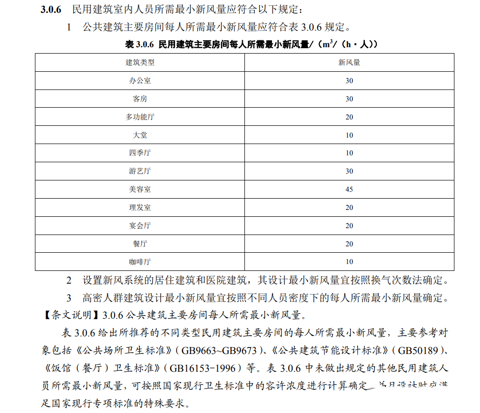

根据住宅新风系统技术标准,国标JGJ/T- 440-2018查询得知。民用建筑室内人员所需新风量宜按照换气次数确定,取0.7次/小时,或按照房间每人所需最小新风量确定30m³/人,两者取最大值。
选型标准
刨除管路压损损耗
2071580b23cbf353f5ef1f638c8f8866.png 考虑到设备接入管道后,管道的长度,以及变径、弯头等,会有10~20%损耗,这里取20%损耗。
选型计算公式
按150平*2.7层高*0.7换气次数➗0.8刨除损耗=354m³,选350设备即可。由于施工或设计不当造成得风率只有50%,150*2.7*0.7➗0.5损耗50%=567m³,需要600风量设备方能保证效果。不仅耗电量高,噪音大,设备初投资也高,得风率决定了设备最终选型。
风速要求
末端风速要求2.5-4m/秒,取3m/秒,风管内径按63mm,1个口得风量33.6m³。
举例:选型标准换气次数0.7次/小时或人均最小新风量30m³/人,两者取最大值。一般卧室面积15平内,按0.7次/小时换气次数需28m³,如果2个人常住,按人均最小新风量30*2=60m³,两者取最大值则要出2个送风口方能保证效果。
