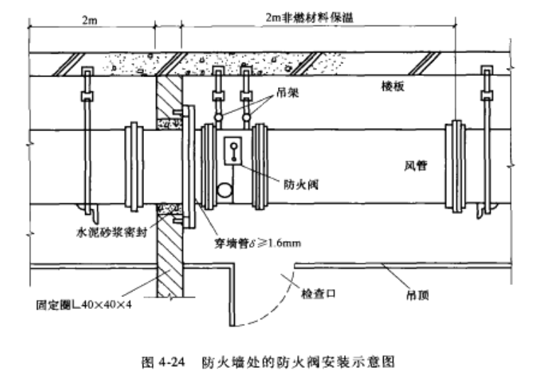

通风和空气调节系统的风管是建筑内部火灾蔓延的途径之一,要采取措施防止火灾穿过防火墙和不燃烧体防火分隔物等位置蔓延。
一、通风、空气调节系统的风管上应设防火阀的部位,主要有以下几种情况:
①、防火分隔处。主要防止防火分区或不同防火单元之间的火灾蔓延。在某些情况下,必须穿过防火墙或耐火墙体时,应在穿越处设防烟防火阀(见下图), 此防烟防火阀一般依靠感烟探测器控制动作,用电信号通过电磁铁等装置关闭,同时它还具有温度熔;断器自动关闭以及手动关闭的功能。
②、风管穿越通风、空气调节机房或其他防火重点控制房间的隔墙和楼板处(见下图),主要防止机房的火灾通过风管蔓延到建筑物的其他房间,或者防止建筑内的火灾通过风管蔓延到机房内。此外,为防止火灾蔓延至性质重要的房间或有贵重物品、设备的房间,或火灾危险性大的房间火灾传播出去,规定风管穿越这些房间的隔墙和楼板处应设防火阀。性质重要的房间,如重要的会议室、贵宾休息室、多功能厅、贵重物品间等。火灾危险性大的房间,如易燃物品实验室及易燃仓库等。
③、垂直风管与每层水 平风管交接处的水平管段上应设置防火阀,防止火灾垂直蔓延。
④、为使防火阀在一定时间里达到耐火完整性和耐火稳定性要求,有效地起到隔烟阻火作用,在穿越变形缝的两侧风管上应各设一个防火阀(如下图)。
二、有关防火阀的分类见下表。
【措施】
下列情况之一的通风、空气调节系统的风管上应设置防火阀:
①、防火分区处。
②、穿越通风、空气调节机房的房间隔墙和楼板处。
③、穿越重要的或火灾危险性大的房间隔墙和楼板处。
④、穿越变形缝处的两侧。
⑤、垂直风管与每层水平风管交接处的水平管段上,但如果建筑内每个防火分区的通风、空气调节系统均独立设置时,该防火分区内的水平风管与垂直总管的交接处可不设置防火阀。
