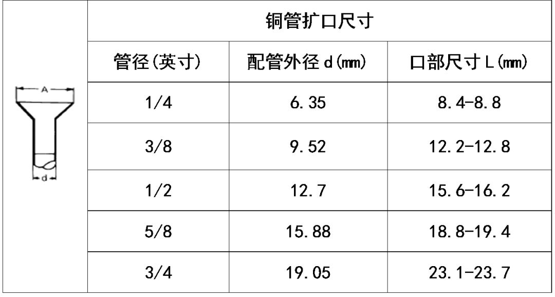

2.4.4 扩口:
铜管与机组螺纹接口连接时应对铜管端头进行扩口(扩喇叭口)操作。扩口应使用专用扩口器进行加工尺寸如下表所示:
表2-5 铜管扩口尺寸表
1)扩口操作步骤如下:
(1)松开扩口器叉臂上的螺杆手柄和夹紧手柄,将叉臂伸入扩口横杆铰链端部。选择相应尺寸的锥形开口后将管子从扩口器底部往上推直到与夹具口水平对齐。
(2)将叉臂向前滑动直到叉臂上的箭头碰到扩口横杆上的线为止。然后上紧夹紧手柄。
(3)顺时针旋转螺杆手柄直到压力推杆松开。然后将螺杆手柄,夹紧手柄退松并使叉臂向后滑动卸下管子。
(4)喇叭口应均匀,大小适中,以免扩小了连接时密封不好,扩大了管口容易开裂。扩完喇叭口后必须仔细检查喇叭口内表面质量,要求无划伤、不得呈歪斜状。然后在喇叭口上涂冷冻机油。扩口时应使用力矩扳手进行紧固,方式及紧固力矩选取如下表:

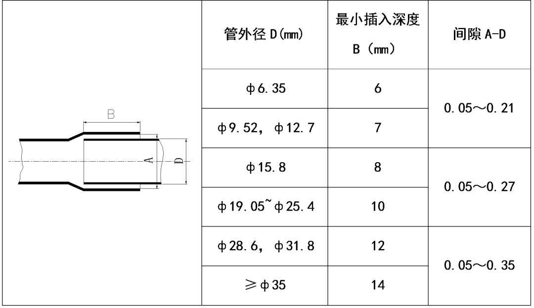

表2-8管径、深度及间隙关系表
3)管道穿越结构伸缩缝沉降缝时,应在墙体两侧采取柔性连接或做方形补偿器。在管道保温层外皮上、下部留有不小于150mm 的净空。
4)装配铜管
铜管应正直插入规定深度,两装配件的中心线重合,焊接时应定位。为了保证装配尺寸正确,不能用手定位,防止加热时铜管移动。

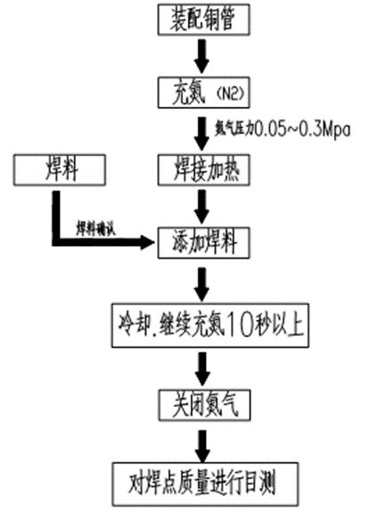

2.7钎焊连接
钎焊连接是多联机系统中的重点施工工序,其焊接的基本流程应按下图进行。
图2-2焊接流程图
2.7.1氮气置换
1)为保证在焊接过程中不使铜管表面氧化,应在焊接前进行氮气置换。其临时管路连接见示意图:
图2-3管路连接图
2)调节氮气瓶上的压力表使压力保持在0.05-0.3Mpa,让氮气定向充入正在钎焊的管道内。焊接完成应待铜管完全冷却后,方可停止充入氮气。
2.7.2 焊接火焰和温度要求:
钎焊紫铜时,使用中性焰或轻微还原焰,一般采用外焰。铜管接头处加热应均匀,并注意根据管的材料尺寸分配热量。
2.7.3 钎焊操作:
1)一般先预热插入管,使管配合紧密;再沿接头长度方向来回摆动,使其均匀加热到接近钎焊温度,然后环绕铜管加热至钎焊温度(铜管为浅红),同时钎料亦随之环绕加入,并均匀填满接头间隙,再慢慢移开焊炬,并继续加入少量钎料,形成光滑钎角。加热时不能直接用火焰烧焊条,加热时间也不宜过久。焊接时要注意控制好火焰方向,避开胶套管、海绵、电线等。
2)调整火焰方向使之朝向焊缝间隙,同时向接头缝隙处送入钎料,送料时使焊条和火焰呈45度角。利用接头的热量将钎料填入缝隙直至将钎缝填满,注意不得直接将火焰对准钎料使之熔化到钎缝内。对于φ40以上大口径管道,因其周长较长不容易加热均匀,可使用两支焊枪同时加热使接头处的径向与长度方向受热均匀,使钎料均匀填满钎缝,以保证质量。
3)当钎料全部熔化后应停止加热以防钎料不断往内渗透不易形成饱满的焊缝。钎焊操作宜向下或水平侧向进行,不宜仰焊和倒立焊接,接头的分支口一定要保持水平。
图2-4 焊接方向示意图
4)在焊缝完全凝固以前,不能移动焊件或使其受到震动。
对采用水冷的焊件,应防止水进入铜管内部,放置焊件时仍要避免铜管表面残留水分流入管内。
5)钎焊质量及检验
焊缝表面光滑,填角均匀饱满,自然地圆弧过渡。钎焊接头无过烧、焊堵、裂纹、焊缝表面粗糙、烧穿等缺陷。焊缝无气孔、夹渣、未焊满、虚焊、焊瘤等缺陷。

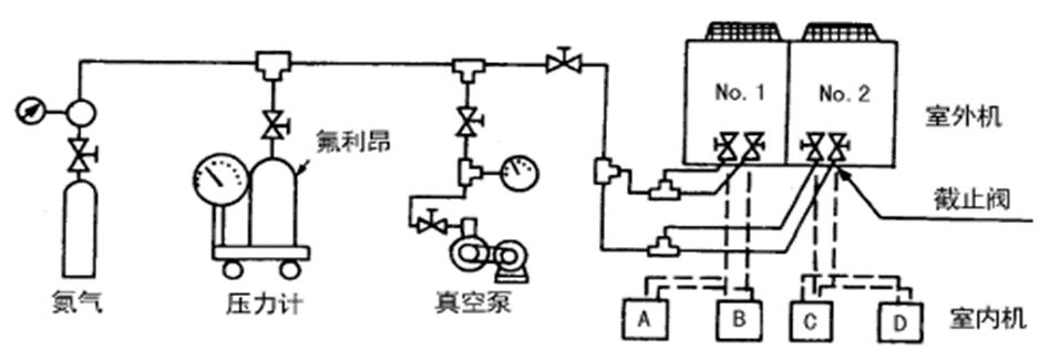

2.9气密试验
2.9.1冷媒管安装完后,连接管道进行气密试验,验证配管系统没有泄漏;冷媒管连接上室外机后还需进行一次气密试验,以检查室内、外机螺纹连接处和新焊点是否有泄漏。
2.9.2试验装置及临时管路连接
图2-5临时管路连接示意图
2.9.3实验步骤
1)预先自制一个加压组件,在一个部位焊接,加压完毕后,割去一段,再焊接到其他部位,以提高现场效率,如图:
图2-6加压焊接图
2)加压过程中必须关闭室外机阀门,防止氮气流入室内机。
3)配管系统分成几个部分进行气密试验,既容易发现泄漏,又加快作业进程。
图2-7检测系统图
4)试验压力要求
表2-9 充氮压力值表
步骤
压力
持续时间
作用
0.3 MPa
3分钟以上
可以发现大的泄漏
2
1.5 MPa
3分钟以上
可以发现较大的泄漏
3
2.8 MPa
24小时以上
可以发现小的泄漏
5)因为气体压力随环境温度而变化,每1℃约有0.1kgf/cm2的压力变化。加压时的温度和观察时的温度也要做记录,以便修正。
6)如通过耳听、手触、肥皂水等常规检测方法仍不能确定漏点,则应采用氮气与冷媒混合加压。利用卤素探测仪、烷烃(石油气)探测仪、电子探测仪等做检查,直至严密性合格为止。
7)气密试验结束后,保留室外机液管侧的压力表,系统保持15kgf/cm2压力,防止气密性受破坏。

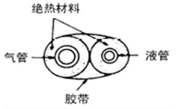

2.10.3 必须将气管和液管分开保温,再用胶布缠到一起。

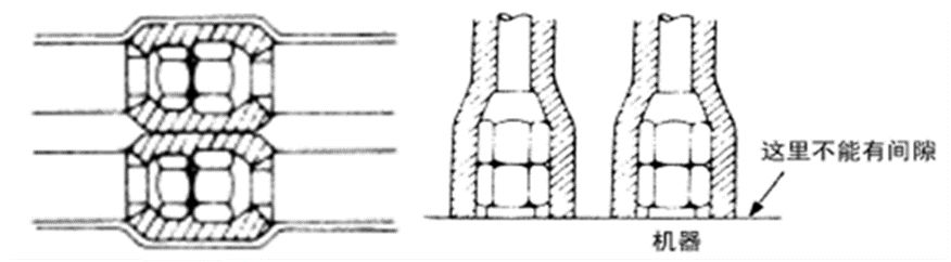

2.10.4局部保温做法
1)保温材料与机器的连接不能留有缝隙,并且要使用专用的配套保温套,不得用其他代替。

2)分歧管的保温应使用专用的配套保温套。气管和液管必须分开保温,严禁将气管和液管用同一个保温套管保温。
