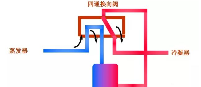

一、四通阀
四通阀是冷暖型空调外机的一个主要部件,也叫换向阀,主要起着换向的作用。那么如何判断四通阀的好坏?
串气诊断方法—“摸”:无论是制冷还是制热模式,串气就是该冷的吸气管不冷,该热的排气管不热。可用温度测试仪器进行吸气(额定制冷模式下5~15℃)、排气(额定制冷模式下60~90℃)的温差;如果误差不明显表明四通阀串气,若没有测温仪器,可以用手“摸”的方法来判别。
卡死诊断方法—“听”:在工作的时候,轻轻转动线圈,听是否有“吱吱”电磁噪声表明电磁线圈基本没有问题,如果换向时没有明显的换向吸合“啵啵“声,表明四通阀可能卡死。可以小木棒轻轻敲打,观察是否可以恢复。

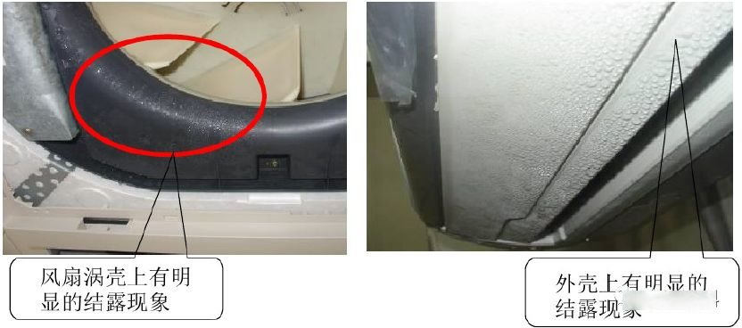

案例:内机不开机出现蒸发器结霜(同一系统中其他内机制冷运行),拆开内机面 板,听蒸发器上有明显流水声音,用手摸汽管和液管有温差,给内机断电再上电,听到电子膨胀阀线圈复位的声音,内机制冷开机,制冷正常,判定内机电子膨胀阀关闭 不严,有漏汽。

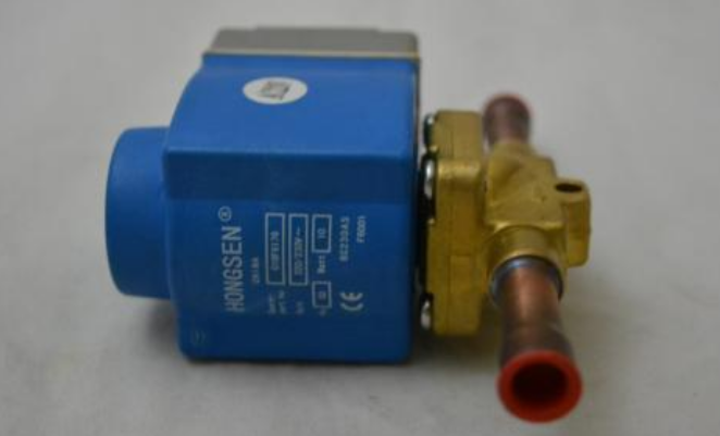

三、电磁阀
电磁阀是冷库、空调、热水机等制冷设备里面非常重要的零部件,电磁阀在制冷系统当中起的作用主要是控制流体的通断,常见的故障是打不开或者关不死,那么电磁阀常见的故障有哪些呢?
电磁阀没有上电:电磁阀没有上电会导致系统管路完全卡死,流体无法通过。如何检查电磁阀有没有上电方法非常简单,可使用钳流表检查,如果系统没有电流,以及电源线看是否通电。
电磁阀线圈烧毁:当电磁阀的线圈烧毁,电磁阀里面的弹簧无法吸合,也会导致系统无法通路,检查方法也比较简单,可通过万用表的欧姆档检查电磁阀的阻值,如果为零或者无穷大则电磁阀线圈烧毁,还有一种方法通过螺丝刀检查阀体是否有磁吸力,如果通电后没有磁吸力则线圈可能已经烧毁。更换时只需要更换线圈,无需更换阀体。
电磁阀弹簧卡死:电磁阀里面的弹簧一般是不锈钢材料制作,但是该材料在长期使用之后也会问题,一旦生锈,最终可能会引起弹簧卡死之后,管路系统关闭不严密。
如果是冷库电磁阀在停机的时电磁阀关不严密,很有可能造成压缩机再次启动时液击。如果是热水机,管路系统关闭不严密,可能导致水箱可能会溢水等现象。当电磁阀出现此故障之后,可以只需要更换阀芯即可,阀体无需更换。.
