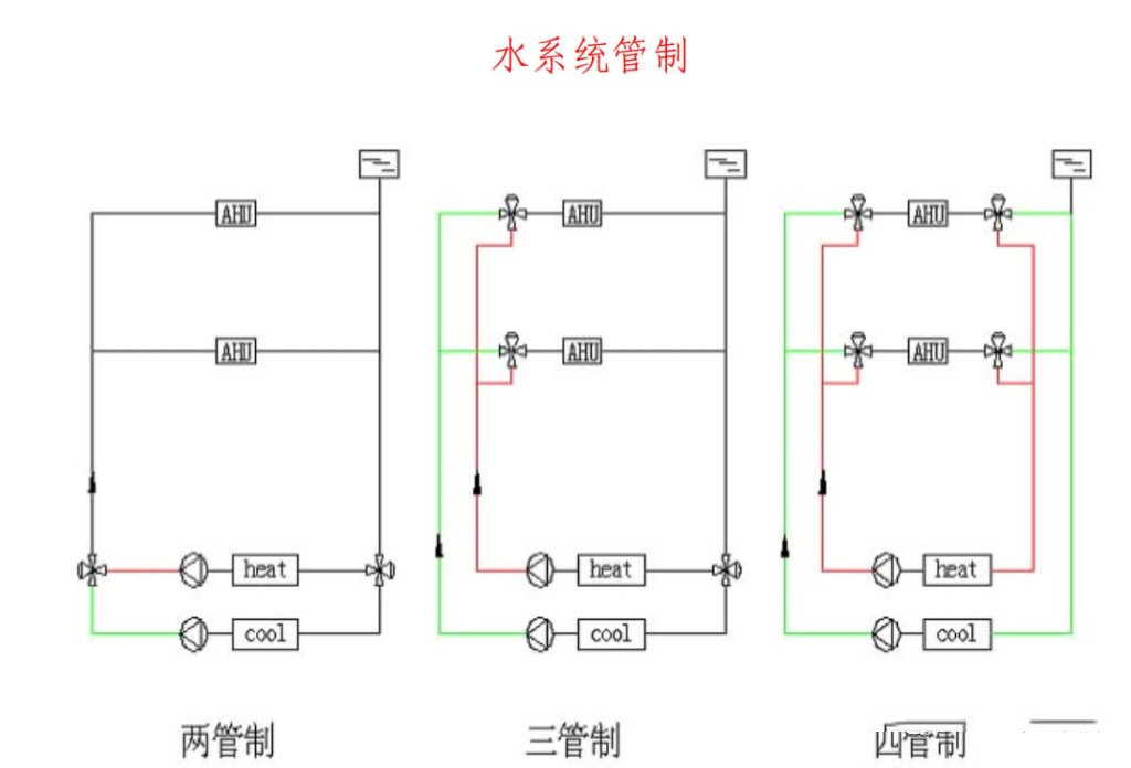

两管制
冷水系统和热水系统采用相同的供水管和回水管,只有一供一回两根水管的系统。
优点:两管制系统简单,施工方便造价低。
缺点:不能用于同时需要供冷和供热的场所。
三管制
分别设置供冷管路、供热管路、回水管路三根水管,其冷水与热水和回水管共用。
具体做法:在风机盘管进口处设置自动控制阀,根据室内需要,由室温调节器控制进冷水还是进热水自动切换。
优点:三管制系统能够同时满足供冷和供热要求,管路系统较四管制简单。
缺点:比两管制复杂,初投资也较高,且存在冷、热回水管的混合损失增加能耗。
四管制
冷水和热水的系统完全单独设置供水和回水管,可满足高质量空调环境的要求。
优点:四管制系统能够同时满足供冷和供热的要求,并且配合末端设备能够实现室内温度和湿度精确控制的要求。由于冷水和热水在管路和末端设备中完全分离,有助于系统的稳定运行和减小设备的腐蚀。
缺点:初投资高,管路布置复杂。.
