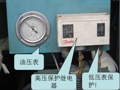

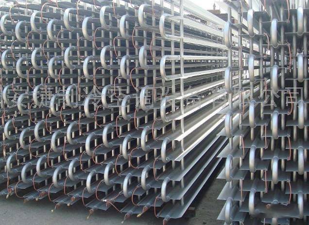

一、操作前检查制冷设备开机前检查是关系到制冷设备正常运行的关键一环,所以操作维修人员检查时要特别认真仔细:1、供电电源是否在380V±5%的范围内。2、供电及控制开关是否在合闸位置。3、电控柜面板按钮开关与指示灯是否完好和指示正常否。4、控制器显示是否正常,有无故障显示条码或文字。5、制冷机组油位是否在,油指示镜1/2处,油色如何。6、制冷机组油温是否在正常温度范围内。7、制冷机组的高低压力是否平衡。8、制冷机组及系统各处是否有渗漏处。9、检查制冷机组及制冷系统各处包括冷却水系统上阀们是否完全打开。10、供液电磁阀工作是否正常。11、蒸发器系统盘管是否有异响。12、蒸发器冷凝水中是否有油花产生。13、蒸发器风机手动启动是否有异响。14、蒸发器风机转向是否正常。15、检查制冷机组控制屏及各传感器等零件是否完好。16、确认制冷机组控制盘各项设定数据是否正确。17、查看用户菜单历史故障记录。18、检查控制盘显示器无故障提示。19、压缩机电机可以先点动一下看能否启动,并且有无启动电流过大等方面的故障出现。20、确定制冷压缩机的转向是否正确,压缩机决定不能反转这一点特别重要。

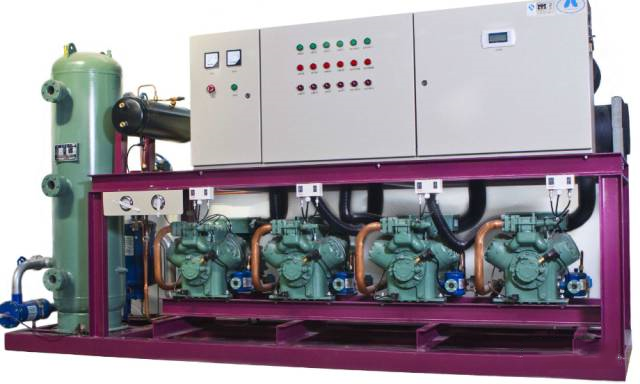

在正式开机前,请再确认以上内容:1、按启动压缩机按钮,这时冷却水泵就会启动运行,请及时检查冷却水泵的运行电压及运行启动电流是否正常,紧接着请查看冷却水泵的进出口压力是否正常。本文来源:制冷百科。供液电磁阀是否打开,R22液体通过热力膨胀阀向系统内蒸发器供液,几秒种后吸气压力回升到一定值后,压缩机会发出一种运动声,压缩机启动了,其压缩机启动电流是电动机额定电流的2倍,瞬间就转为正常的压缩机电机的额定电流。
2、当压缩机正常运行时压缩机油加热器就停止运行了,电加热器指示灯就会熄灭。
3、当压缩机运行后,库房内的盘管或冷风机就会运转起来,开始降温。
4、当冷却水温达到25℃,制冷百科提示:此处看设定温度哦,冷却塔风机就会自动开启运行,强迫空气对流来降低冷却水的温度,这时操作者需要确定风机的运行电压,运行电流和风机运行声音是否正常。
5、当压缩机完全运行时,就需要确认运行电压、运行电流、压缩机运行声音。制冷百科提示:全自动机组刚开始时是运行一台压缩机的。当压缩机制冷量不能满足外部能量时CPU就发出启动第二台压缩机的指令,来达到双机运行的目的。
6、如果机器是双机头的制冷压缩机组,在刚开始运行时是启动一台压缩机的,当电脑板上的温度传感器检测到温度曲线没有降温驱使时,电脑就驱动第二台压缩机启动运行。当制冷系统温度达到设定要求时,CPU 就卸载一台压缩机运行,当库房温度完全达到设定温度时,CPU 就命令第一台压缩机停止工作,并处于待机状态。当第二个运行温度高与房间设定温度时,CPU就先启动第一台压缩机开始运行工作。
7、压缩机系统正常运行后,操作者就需要确认压缩机的排气压力、排气温度、回气压力、回气温度、压缩机油压、油温、油位,(制冷百科提示:油位不能低于油杯的1/3)油色、冷凝器进水温度、冷凝器的出水温度。以上这些技术指标都要在压缩机运行的正常范围内。
8、当压缩机运行一段时间后,去观察库房温度的降温速度的情况,库房降温速度快说明制冷压缩机的制冷量大,风机在库房内搅动气流越充分。另外还检查一下盘管箱有无震动声,冷风机有无异响及风机的转向是否正确,凝结水管有无反水现象。
9、当库房温度接近设定值及制冷压缩机又满负荷运行时,应核对系统蒸发温度和风机盘管的出风温度,以及供液示液镜液体流动情况。
10、当制冷压缩机对库房降温时,压缩机运行周期从一个周期向另一个周期转换时,需要操作人员确定压缩机开停机的周期时间,最好记录下来。.
