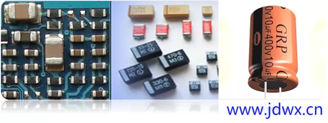

三种常见的电容
上图中分别是贴片陶瓷电容、贴片钽电解电容、铝电解电容,这三种电容在手机、电脑等电子产品中很常见。其中钽电解电容与铝电解电容是极性电容,两个引脚要区分正负极,那么怎么区分它们的正负极性呢?

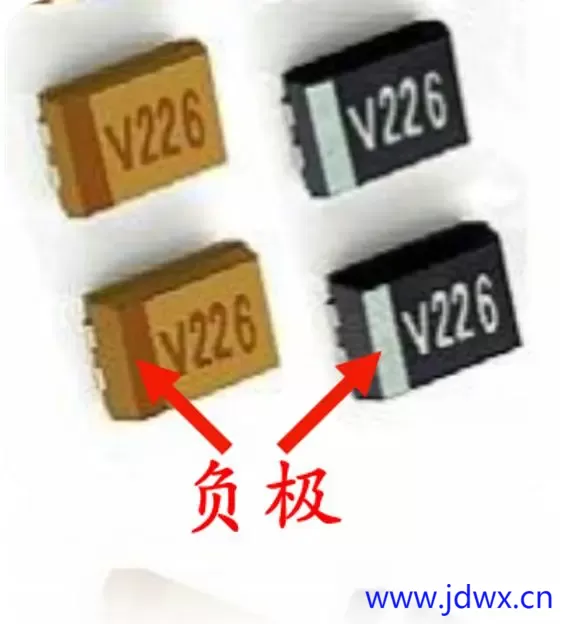

贴片钽电容
上图是贴片钽电解电容,在它的负极有一小块不同的颜色表示负极。表面的文字是用来记录容值与耐压值的,比如V226指的是22uF/35V。(226=22×10^6pF=22000000pF=22μF,V对应耐压值为35V)。
贴片电容读数方法与贴片电阻类似,也是数码法:三位数字前两位为有效数字,第三位为倍率,但是默认贴片电容单位为pF。比如475=47×10^5pF=4700000pF=4.7μF。

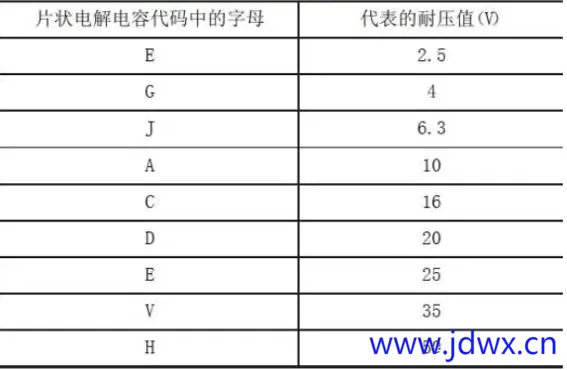

表示耐压值的字母可以参考下面这张图↓,要注意这张图是贴片极性电容的耐压值,无极性的陶瓷电容不能套用哦。
贴片极性电容的耐压值

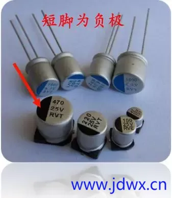

下面是铝电解电容的识别,插件式铝电解电容比较常见,不过也有贴片式的铝电解电容,比如下图中的两种分别是插件式与贴片式的。
正负极标注还是很明显的在负极用不同的颜色标注了,同时插件式电容的引脚一长一短,短的为负极。
顶部标注极性

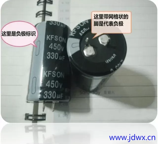

部分铝电解电容也会在侧面标注负极。如下图中的电容在负极一面标注了-号。并且部分引脚较大的电容负极引脚上会有网格状压痕。
侧面与引脚标注了极性
铝电解电容的容值既有数码法也有直标法,直标法很简单,标多少就是多少,比如上图中标注了330uF,耐压值为450V。

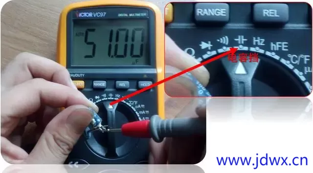

如果你的万用表有电容挡,那么问题就很简单了,先短接电容两个引脚放电,读出电容的量程,再将万用表跳到合适的电容挡位读数,红黑表笔各接一个引脚,然后读数即可,如果是极性电容还需要红表笔接正极,黑表笔负极。
检测电容容值
