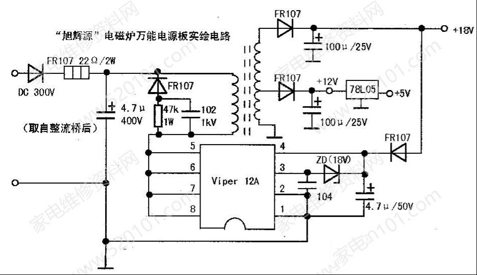

一台苏泊尔C19-S04A型电磁炉,插电后无任何反应。拆机后,注意到电源板上有一块双列7脚IC炸裂(型号不明),用万用表测量小板上还有两只二极管击穿,主板上一只电阻烧焦,检查12.5A保险管完好。拆除损坏的元件,检测电路已无明显短路,由于不知原电源块型号,一时找不到合适IC代换,故考虑使用市售的电磁炉专用电源板整体代换。但是需要注意的是,原机电源板低压输出仅+15V一组,主要为LM339、LM358以及IGBT驱动管供电;MCU所需的+5V电压由+15V降压稳压取得。而市售电磁炉万能电源板输出低压多为+18V、+12V和+5V,故不能直接使用。经过试验,对万能电源板电路作了少许改动,使其够正常使用代换。
               图1所示为“旭辉源”电磁炉万能电源板实绘电路。将万能电源板上的ZD(18V )焊下,另取一只稳压值为15V的稳压二极管依极性焊好,该电源板输出低压即为+15V。将对应连线焊好,通电测高压+300V正常,低压+15V、+5V正常,待机时IGBT管G极电压为0V,确认线路无异常。放锅试机,检锅、加热正常。
               小结:由电源块Viper12A(Viper22A)组成的市售万能电源板线路简洁,工作稳定,输出电压可满足大多数电磁炉供电需求。如遇特殊供电电压需求,即可对电源板改动变通使用。其工作原理是,Viper12A电路的稳压是由芯片的③脚(反馈输入端)内部控制电路及外接稳压二极管ZD完成,该稳压二极管电压值即:本决定了电路输出电压值。适当选取外接不同稳压住的稳压二极管,即可获得所需输出电压。比如,常见电磁炉低压供电还有一种采用+22V供电的,外接稳压二极管即可选用20V左右的二极管安装,非常方便有效。
