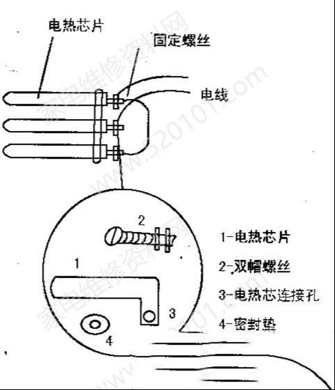

我家有一台好媳妇牌多功能蒸汽熨斗(称“熨刷”),最大功率为1200W,具有蒸汽熨刷、清洗、干洗、理疗等多种功能,十分经济适用。该熨刷已使用多年,最近突然失灵,不能使用。经拆开检查,发现电熨斗内有一片电热芯片螺杆已坏。正是由于此处被烧损和氧化腐蚀漏水,致使其无法通电。
       按照常规,买个电热芯总成更换后即可排除故障。但目前的情况是,既找不到售后服务部门,又买不到备件。为节省资源,决定自己试修。下面介绍具体检修过程,以供遇此类故障者维修时参考。
       1.拆下破损的电热芯总成,更换已经损坏不能再利用的螺丝式接线柱。
               2.把烧毁成洞状的接线柱固定端头(塑料件)用电烙铁烫平。为避免漏水,自制一个圆状橡胶垫。
        155952zumxdxhtlqqlm5i2.jpg        3.把一个合适的带双帽螺杆,即接线柱,先拧在电热芯上,套上一个防水橡胶垫,并涂少许万能胶,然后把电芯片拧在塑料端头上。经过一段时间干燥,再装水试电,至正常为止,整个检修工作结束(相关示意见图1)。
       采用此法修复电熨斗,经济适用,操作简单,实现了旧物再利用,节省了家庭开支,值得推广。
