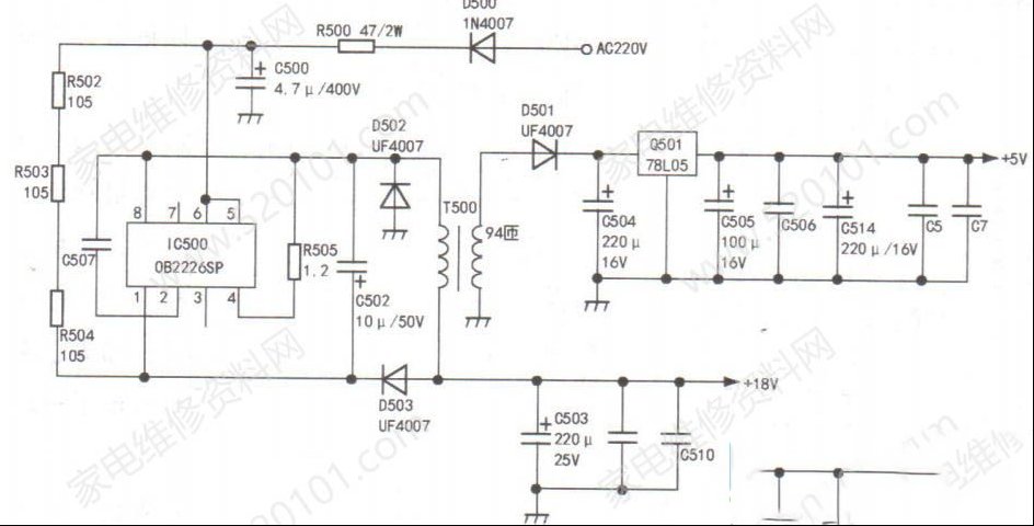

接修一台九阳C22-L66触摸型电磁炉,上电后LED指示灯全部亮,数码管显示“8”,但是亮度较暗,所有按键均失灵。上电检测,发现+5V电压只有2.4V。为判断问题出在主板还是灯板上,拔掉灯板线上电,此时测得主板+5V电压仍然不正常,由此确定故障在主板(板号为JYCP-21SD3-AZ057138),其+5V电路如图1所示。
                上电,测得Q501 (78L05)输出端电压分别为4.24V、2.4V,将Q501(78L05 )输出端脱离电路板后再测,电压不变,更换D501及Q501无果。断开D501,将Q501(78L05) 输入端通过一只22Ω限流电阻接+18V电路后,此时试机正常,由此怀疑开关变压器T500的+5V线圈异常。拆下T500(厂家物料编号为EE10-OB2226-QJ),发现+5V线圈正好处于最外层。在拆除线圈过程中,发现其漆包线的多处有铜绿锈迹,怀疑线圈有局部短路现象。用同线径漆包线(直径约0.3mm)按原来绕向绕制94匝(拆除原线圈时记录的数据),处理好绝缘后焊接好,插电试机,故障排除。此时测得Q501(78L05 )输入端电压为13.73V,输出端电压为5.04V,正常。
