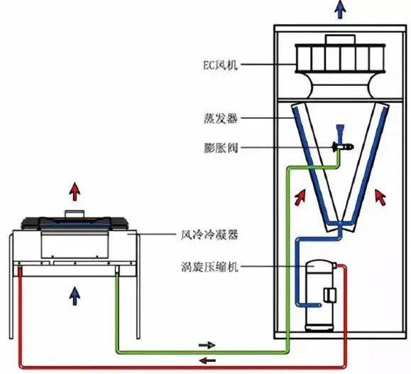

总结下来其实就两个原因,大家可以一一参考下:
根本原因一:
进入蒸发器的制冷剂不够;
根本原因二:
蒸发器的换热不好!
掌握这两点原则,一一分析产生这两点的原因,故障就很好排除了!
比如我们简单分析下根本原因二,
导致蒸发器换热不好的原因,我们可以简单罗列如下:
1)、风机原因:风机故障、风量小了、风机轴承问题等等;
2)、蒸发器换热面积小了、蒸发器结霜严重 、蒸发器灰尘太多 等等;
以下是制冷空调出现低压告警的详细分析,欢迎参考学习!

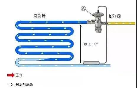

6、空调制冷系统中的膨胀阀故障:
如果膨胀阀故障,在制冷系统运行时,低压压力上不来,高压压力上不去,追加制冷剂低压压力也无法上升。
解决方案:先调整膨胀阀开启度,如还是没有效果,需要更换同规格同型号的膨胀阀(注意:需要排除膨胀阀是否脏堵或冰堵)。
