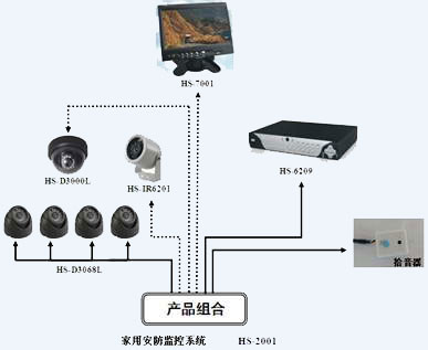

安防监控系统的构成
    安防监控系统,一般由以下三部分组成:
前端部分:主要由黑白(彩色)摄像机、云台、防护罩、支架等组成。
传输部分:使用同轴电缆、电线、多芯线,采取架空、地埋或沿墙敷设等方式传输音频、视频、控制信号和馈送交、直流电源等。
终端部分:主要由控制设备、画面分割器、监视器、录像存储设备等组成。

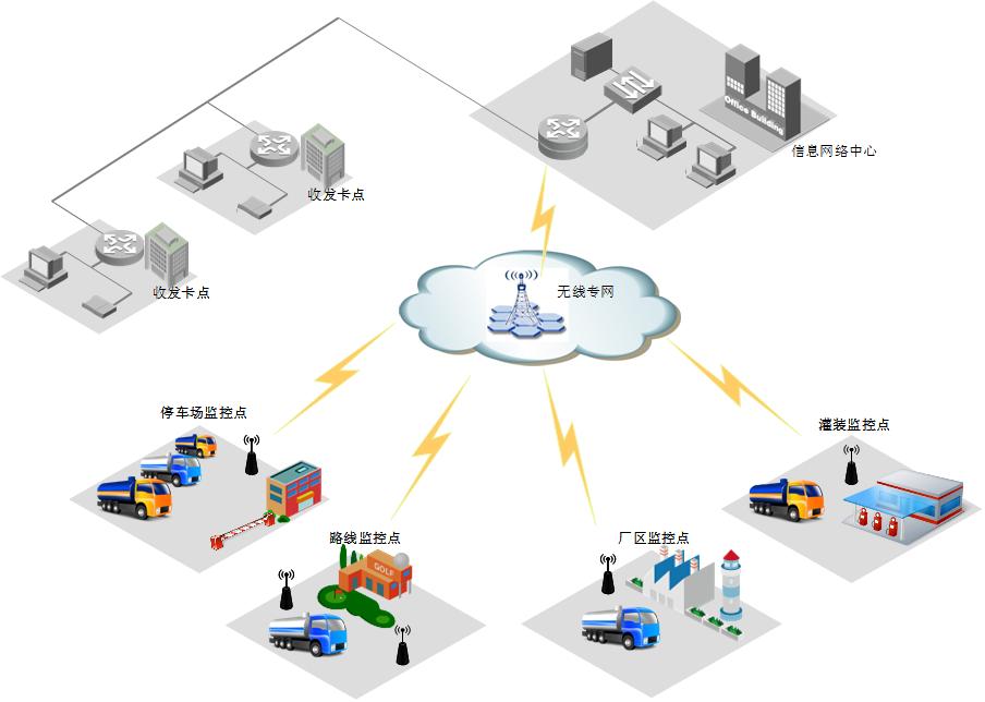

安防监控系统的分类
    依传输部分的传输方式分类,安防监控系统主要分为如下几类:
A同轴电缆传输监控系统:雷电防护重点在于传输电缆的两端线路接口防护及传输电缆自身的保护;
B双绞线传输监控系统:雷电防护重点在于,前端及终端的电源防护及双绞线接口防护;
C光缆传输监控系统:雷电防护重点在于,前端及终端的电源防护及光缆自身屏蔽铠层及加强筋的防护;
D微波传输监控系统:防护重点在于,前后两站无线设备的自身直击雷防护。
