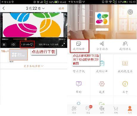

手机萤石客户端下载:在回放录像的时候点击画面左下角云朵的图标进行下载,之后可以在我的—我的相册中查看

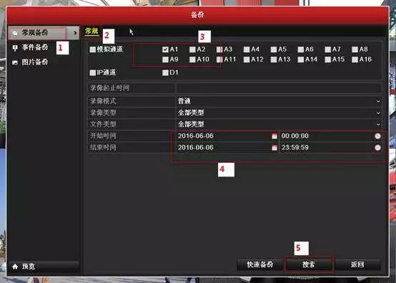

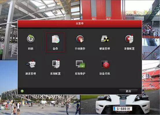

  • 1.   选择主菜单—备份—常规备份,进入备份界面。
  • 2.  选择常规备份—常规,选择要备份的通道,选择开始时间和结束时间,点击搜索。

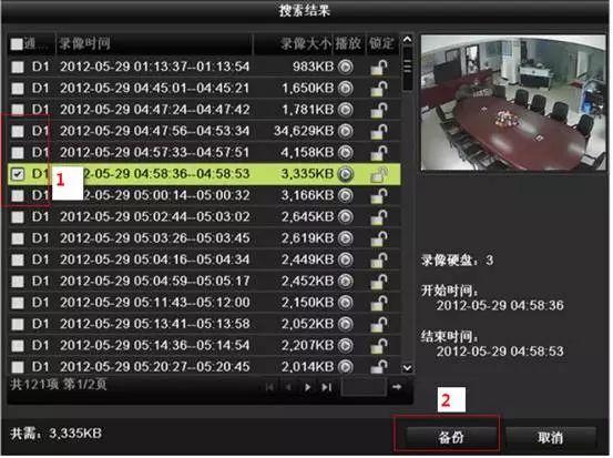

  • 3.  搜索到录像文件后,选择要备份的录像文件,点击备份。

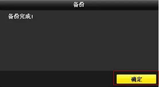

  • 5.  备份完成后,点击确定。

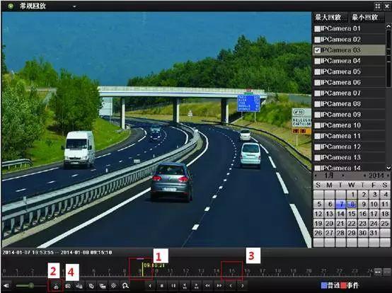

2.2片段备份录像(最常用的方法)
可对录像文件进行剪辑,并使用USB设备(U盘、移动硬盘)对剪辑片段进行备份,U盘需要是FAT32格式。
具体操作步骤如下:

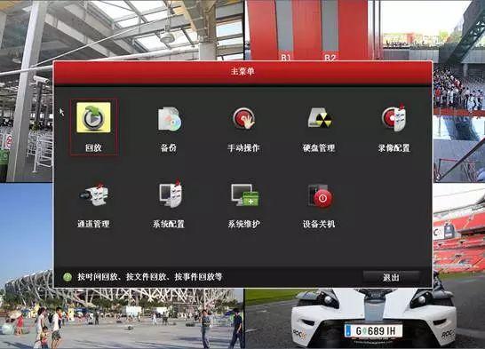

  • 1. 进入主菜单—回放界面。
  • 2.  在回放过程中使用回放控制条的剪刀图标,对搜索到的录像文件进行剪辑。
先将进度条定位在要备份的录像片段的开始时间,点击剪刀图标,开始剪辑;再将进度条定位在备份的录像片段的结束时间,点剪刀图标,完成剪辑。

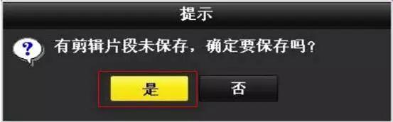

  • 3.  完成剪辑后退出回放界面。 弹出提示界面,点确定。
  • 4.  选择备份设备,选择文件夹,点击备份。
  • 5.  备份完成后,点击确定。

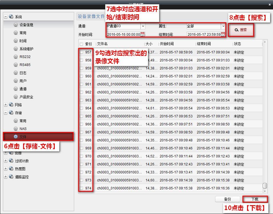

b.    4200控制面板—设备管理—左上角服务器—编码设备/门口机—选中对应设备—远程配置—点击存储中的文件—选中对应通道的开始和结束时间—点击搜索—勾选对应搜索出的录像文件—点击下载。
