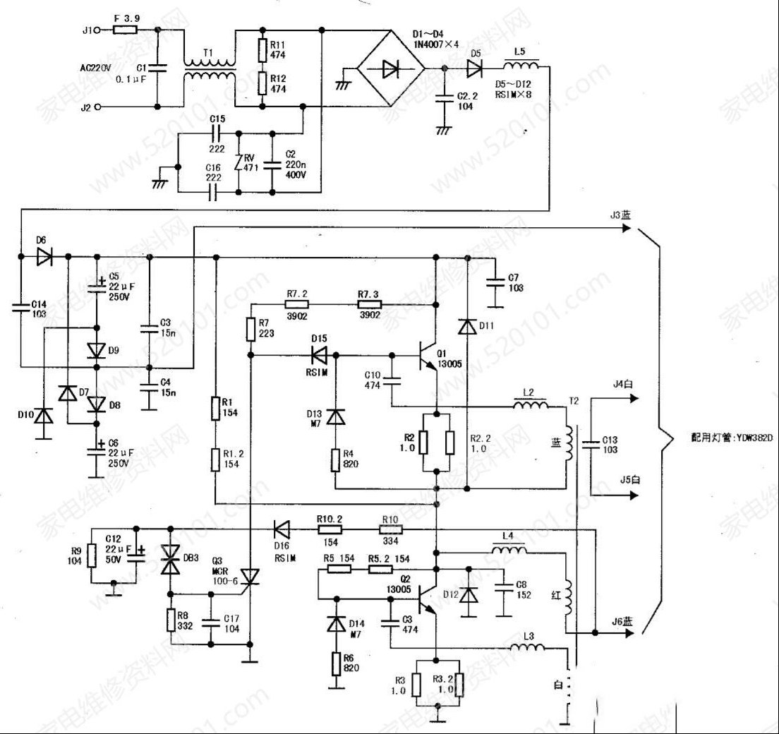

OP-MX-Y38G型电子镇流器电路实绘图如图1所示,其主要参数如下:额定电压为AC220V;额定功率为38W,额定电流为0.18A,功率因数为0.95, 配用荧光灯管型号是YDW38.2D。该镇流器电路设计完善,具有多重保护功能,下面对其保护电路进行简单介绍。
               整机过流保护电路:由F担任,用3.9Ω/0.5W电阻作熔断丝。当某种原因引发过流时,F立即熔断,以防止故障扩大。电网电压过压保护电路:由压敏电阻RV(471 )担任。当电网电压高于RV的阈值电压时,RV就击穿短路,继而使保险丝电阻F熔断,保护整机电路的安全。
               反峰电压吸收保护电路:(1)整流滤波反峰吸收,由二极管D7~D10,电容C14组成,四个二极管同向串联后,反向并接在串联的滤波电容C5、C6两端(两只电解电容同向串联是为了提高耐压和降低成本),为电路工作时产生的反峰电压进行有效吸收。(2)开关管保护电路:二极管D11、D12分别跨接在Q1、Q2的集电极和发射极之间,起反峰电压吸收作用,避免Q1、Q2被反峰电压击穿;D13、R4和D14、R6分别组成开关管Q1、Q2的发射极保护电路,同样是起反峰电压吸收作用。
       浪涌电流缓冲保护电路:由电感线圈L5担任。L5不仅能抑制电路工作时所产生的高频谐波对外电路的干扰作用,还能有效减缓浪涌电流对整个电路的冲击。
       灯丝电流抑制保护电路:由L4和T2的一个绕组串联组成。其中,L4起主角作用,抑制并限制灯管灯丝所能承受的电流,使灯管工作在安全的电流值范畴内,从而延长使用寿命。因此,L4称为扼流线圈更恰当。
       输出过压保护电路:这是整机保护电路主要组成部分,是一般节能灯电路不具备的,它由可控硅Q3(MCR 100-6)、触发二极管DB3、阻容元件R8、C17、R9 C12、D16、R10、R10.2等组成,R10、R10.2先对T2的一个绕组输出电压采样,然后经二极管D16整流、电容C12滤波,所得直流电压经DB3加给Q3的G极。当某种原因导致输出电压过高时,采样所得电压大于可控硅门极触发电压,经DB3触发使Q3导通,从而把Q1基极电压拉低,Q1截止,电路停振。待输出高压解除后,电路又恢复正常工作。在此电路中,R9起采样电压分压作用,C12用于稳定触发电压,R8、C17组成防误触发网络,防止可控硅Q3误动作。
