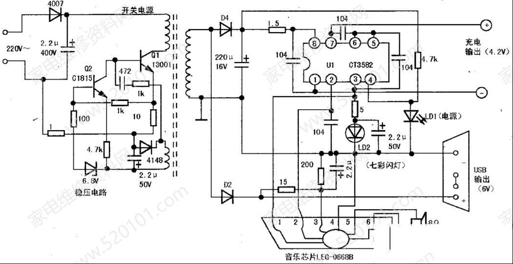

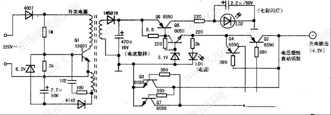

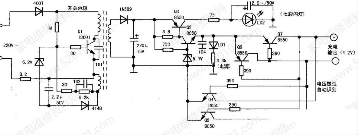

下图中这三款充电器初级部分均采用传统的开关振荡电源电路,利用效率高。而在次级电源输出部分则巧妙地利用了不同类型晶体管的导通特性,或利用专用集成电路,实现对充电电池电压极性的自动识别输出。这三款充电器还采用了七彩闪灯。其中,第三款奥力科AL2086型还使用了一块音乐IC对充电过程进行提示报警。
        1、闪灵充
        2、七彩充
        3、奥力科AL2086型语音七彩充
