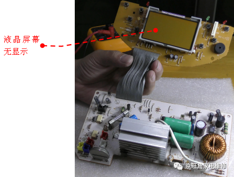

一台东芝IH型中端电饭煲,断电时屏幕没显示,如图1所示,要通上电源才有显示,给使用带来不便,尤其煮饭过程中突然断电,必须得重新煮,由于CPU断电没有了记忆的功能,不会重启后续煮,因此对此故障进行维修。

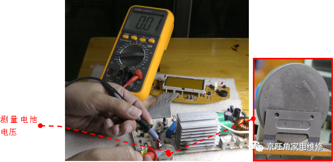

拆开底盖如图2所示,取出电控板,使用万用表测量电控板中的3V电池,发现电池的容量基本没有了,如图3所示,由于手头上没有一模一样管脚的TOSHIBA,CR2450电池更换,于是选用了一颗日立IH型电饭煲使用的Panasonic 3V,CR2450电池更换故障排除,如图4、5所示。

图1  液晶屏幕没有显示

图3  测量电池电压
