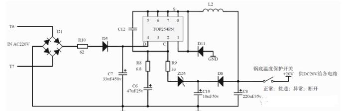

一台日本原装东芝RC-DU10WA IH电饭煲,整机无反应。
分析检修:送修时看到液晶屏幕有显示,但是按任何按键整机无反应。开始以为插座松动,反复多次尝试后故障依旧。拆开机子观察保险管没问题,防雷滤波板也有AC220V电压送到电控主板的T6、T7脚,测量整流桥没问题有DC310V左右的电压输出(控制原理参考图1所示),当测量开关电源输出电压为0V,问题应该在开关电源或负载短路所致。
断开开关电源输出所接的负载,测量负载并无短路,测量锅底超热保护器正常。上电测量开关电源L2输出仍然为0V,问题应该在开关电源本身,使用仪表测量开关电源周边的器件未见异常,估计开关电源模块TOP254PN损坏。更换TOP254PN开关电源模块后故障排除。
开关电源控制电路原理

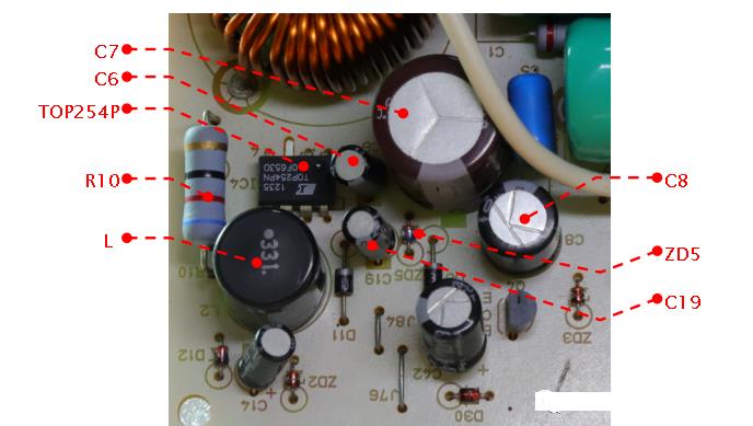

开关电源电路设置在电控主板中,如图2所示,输入是AC220V,输出是DC20V,开关电源电路主要采用TOP254PN开关稳压模块控制,来调节、稳定输出电压。
开关电源组成:该开关电源采用串联型开关稳压电路,如图1所示,交流220V电压从T6、T7端口输入后接到全波整流桥D1,经R10限流和D5防反峰二极管后接到TOP254PN模块的4脚,经内部开关管振荡工作从5、6、7、8端输出+20V的电压,经L2和C8电容组成的LC滤波后得到比较平滑的直流电。
稳压控制原理:如果输出的+20V电压过高,采样电路经D8后使稳压管ZD5击穿,电流变大,从TOP254PN模块2脚输入,使内部的开关管振荡频率变低,输出电压快速调整稳定在+20V;如果输出的电压过低,同理,经采样电路后使开关管振荡频率变高,输出电压也恢复到稳定的+20V,实现自动调节的稳压过程。
+20V电压输出先进入锅底的超热保护器,如果保护器无异常,开关闭合,直接输出+20V直流电压供给电控板各电路;如果锅内温度异常或该超热保护器损坏就会导致无直流电输出的情况,整机无反应。
