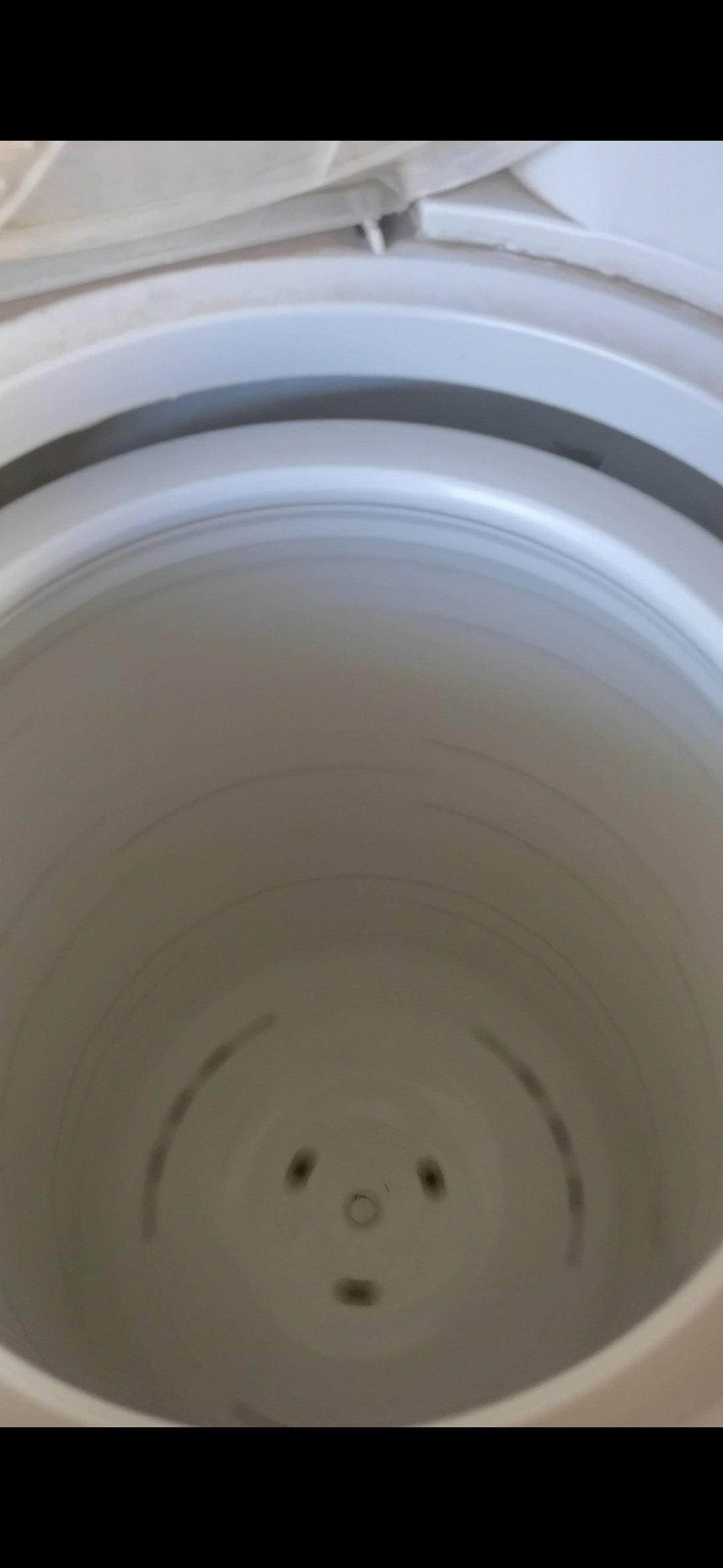

一台中欧洗衣机洗涤正常不脱水,测试发现电机也不嗡嗡响!换脱水电机后正常!
