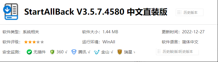

1、首先在电脑上安装一个【startallback】。
