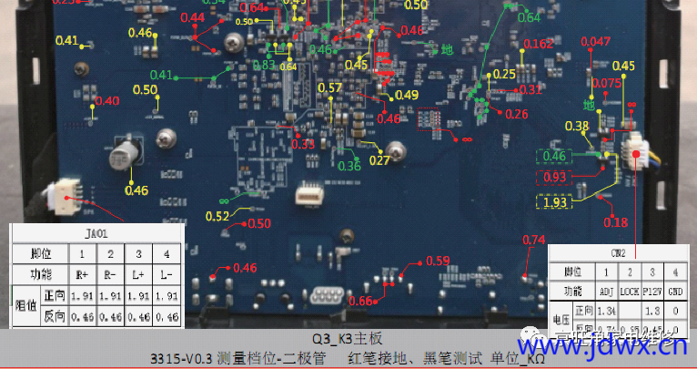

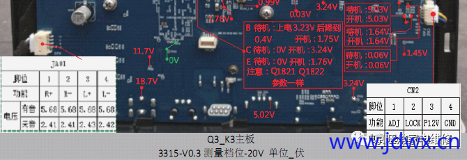

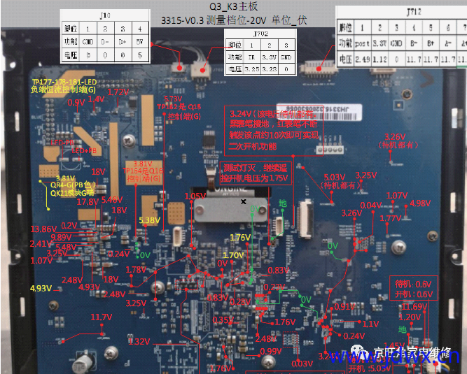

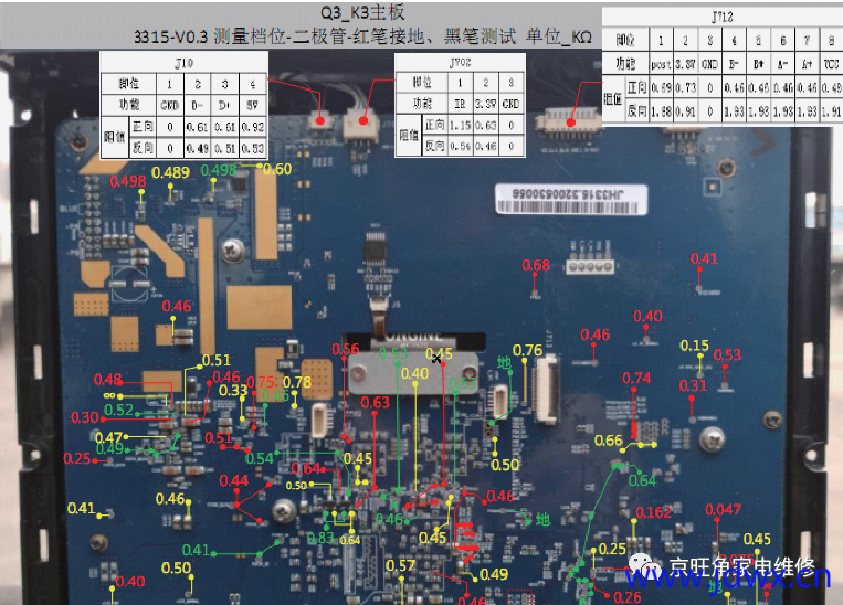

      主板关键测试点如图2、图3、图4、图5所示,供参考。
