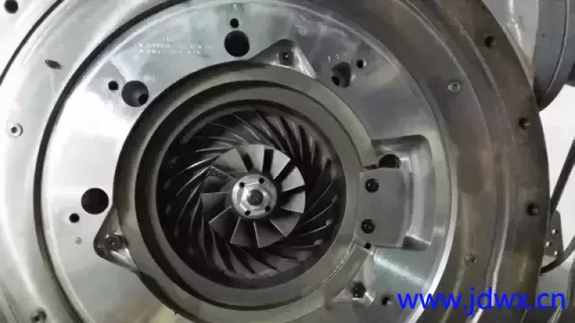

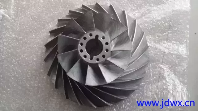

用游标卡尺检测叶轮进口端与吸气室间的径向间隙,用长塞尺检测叶轮轮盘、轮盖与隔板的轴向间隙。当间隙超过允许值时,可通过调整轴承间隙或叶轮垫片来进行调节。将叶轮与主轴组装在一起,放置于机床两顶尖之间,用千分表测量叶轮出口外圆处的径向跳动量,其测量方法和偏差超过允许范围时的故障维修可参见主轴检修内容。
同时还应测量叶轮的端面跳动量,其值应在允许范围内。如端面跳动量值超过允许范围值,超标较小时,一般不进行修理;数值较大时,可利用加垫片的方法调整叶轮与主轴的装配关系。
用着色法或磁粉探伤法检查叶轮表面缺陷,应无裂纹、损伤、冲蚀或磨损等痕迹,检查其表面粗糙度应符合技术要求。叶轮出现裂纹应更换新叶轮;有轻微的磨损、冲蚀等缺陷可用堆焊、补焊法修理,但要通过动平衡测试后方能使用。检查叶轮流道有无冲蚀、锈垢及沉积物等,并及时进行清理。

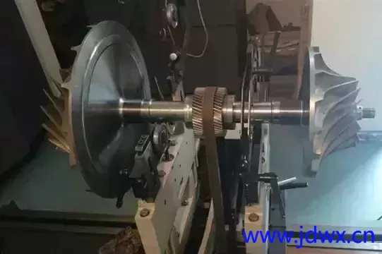

检修后的叶轮应进行动平衡、静平衡测试。

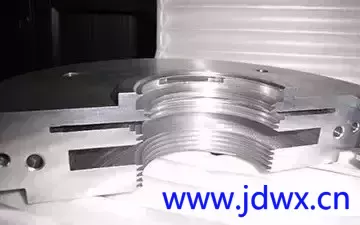

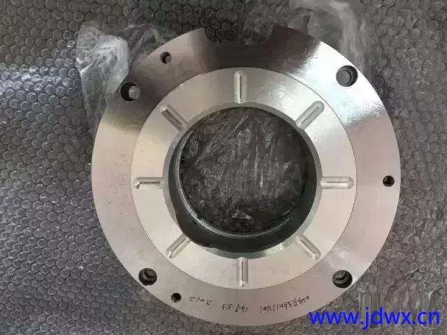

轴承的检修
1、径向轴承的检修与间隙的检测调整
检查轴瓦巴氏合金有无裂纹、伤痕、气孔及脱落现象。
发现缺陷后,应根据缺陷的部位和严重程度,更换新轴瓦。
检查、测量轴瓦的磨损情况,若表面有磨痕或圆柱度、圆度偏差超过数值,不建议维修,应予以更换。
检查轴瓦与轴承座及盖的接触情况,一定要接触均匀,不得有翘角或存在部分间隙。
千分表测量轴向间隙
如达不到要求,则应用刮削轴承座与轴承盖的内表面或用细锉刀加工轴瓦瓦背的方法来修理。
圆柱轴承轴瓦更换后,应保证轴颈和轴瓦的接触角不小于60°~70°,接触面积和接触点符合质量标准。
椭圆轴承和可倾式多块瓦轴承一般都不进行修刮。
测量轴承径向间隙常用方法有两种:压铅法和抬轴法。
圆柱轴承的间隙过小时可用刮削的方法进行调整。对于其他两类轴承则可采用加减下部轴瓦与机体之间的垫片厚度的方法来调整,当调整量超过0.5mm时,需要修整瓦块圆弧。

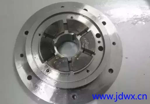

2、止推轴承的检修与间隙的检测调整
检查止推瓦块和止推盘的接触情况,接触不良时,可对止推瓦块工作面进行刮研。
对于止推块重点应检查轴承合金有无磨损及腐蚀痕迹,可用千分表在平板上测出瓦块的最大磨损和腐蚀量。
测量时将瓦块摆平,轴承合金表面向上,背部的支持面与平板全部接触。
测量方法是,先将未磨损或腐蚀的表面对准千分表测量杆,记下读数,再移动瓦块至磨损或腐蚀最严重的部位,记下读数,两次读数的差值即是最大的磨损与腐蚀量。
检查轴承合金有无夹渣、气孔、裂纹、剥落及脱壳现象。检查止推块内外弧有无磨损的划痕,并用外径千分尺检测各瓦块的厚度。
如出现缺陷应根据损伤情况进行更换。
检查瓦壳结合面定位销是否松动,如松动则应重新配制销子。
检查瓦壳前后定位垫环的松紧度,如过松应更换一侧的定位垫环。
检查轴瓦阻油环间隙,间隙过大应调整。
止推轴承间隙的检测与调整主要是轴向间隙。止推轴承间隙是转子在工作面和非工作面止推轴承之间的轴向窜动量。
现场测量常用方法是,在外露的轴端上沿轴向装一只千分表,然后,来回窜动转子,千分表上前后读数差值即为止推轴承的间隙;
也可待推力轴承全部装配好后,将千分表固定在静止件上,使测量杆顶在转子上的某一个光滑端面上,并与轴平行,盘动转子,用专用工具或杠杆将转子依次分别推向前、后两极限位置,同时记下两极限位置的千分表数值,其数值之差即为轴向间隙。
在测量时,应同时装上一只千分表来测量瓦壳的移动量。推动转子应有足够大的轴向推力,使推力盘紧靠所有瓦块。
调整止推轴承的间隙,可以用加、减止推轴承背面垫片的厚度来实现。

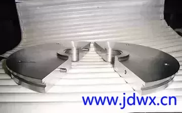

迷宫密封的检修与调整
检查各梳齿的磨损情况,磨损较大时应更新。
检查密封梳齿应无损伤、倒尖扭曲、歪斜和断裂等缺陷,否则应予以更换。
检查气封梳齿块与槽道配合的松紧程度。
间隙的测量与调整
检查密封梳齿应无损伤、倒尖扭曲、歪斜和断裂等缺陷,否则应用备品配件调换。
检查气封梳齿块间隙的测量可用压铅法进行。
测量前,对于水平剖分型汽缸,吊开上缸后,转子仍然支持在轴承上。检查间隙时,转子与两端轴承作为定位基准。
对于垂直剖分型汽缸,吊开内缸的上半缸后,转子放在气封上,无合适的定位基准,因此需要在最两端的气封上各垫上一块厚度和此处规定的半径气封间隙等厚的钢皮,作为转子的定位基准。
测量时,要在气封正上方和下方放上铅丝,并在端面用胶布把铅丝粘住。然后,吊入转子的上汽缸,一次可以同时压出间隙值。由于铅丝压痕很窄,需用专用工具测量。
径向间隙还可用压胶布、塞尺或假轴测量法进行测量,这些测量方法的具体操作可查阅有关技术资料。
轴向间隙可用塞尺进行测量,如局部间隙较小,可用专用刮刀修刮,个别梳齿块间隙超差不大时,可用捻打和修刮梳齿块背部突肩的办法适当补救。但捻打一般只能进行一次,捻打和修刮应以特制的工具进行。与槽道配合的松紧程度,若配合过紧应用细锉刀进行锉削修理。
间隙值超过规定值较大时,则应更换迷宫。
