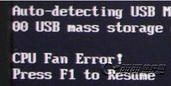

开机时出现cpu fan error是什么意思 如何解决开机cpu fan error
109
3946
3946
发表于 2023-6-4 17:22:29 | 显示全部楼层 |阅读模式
开机时出现cpu fan error就是中央处理器 风扇 错误。这是系统检测到CPU风扇有问题,或者根本检测不到风扇转速,为了安全考虑,所以阻止进入系统。“风扇转速”这个参数很重要,电脑和系统都要通过控制它来为电脑散热,如果不能正常控制它,可能会导致很多问题,严重的可能导致系统自动关机甚至会使cpu温度过高而烧毁cpu等硬件
建议你一定要尽快解决这个问题,问题彻底解决之前不宜长时间开机。你可以打开机箱盖看下风扇是否能正常转动,如果不正常,请立刻关机并更换风扇,如果是正常转动,那就是你的系统或者bios信息错误,建议更换系统…
  1. 1、首先检查一下风扇有没有被灰尘等东西堵住转速不正常。有则清之。2、查看CPU风扇接线是否正确。一般主板检测不到的CPU风扇而且主板设置了自我保护后就会提示。将反正和位置都搞对。 3.风扇转速不够。点一些润滑油,注意不要多。4、还不行的话就换一个风扇吧,但是不建议把BIOS中的这个报警去掉。

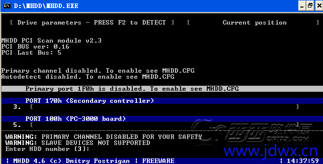

使用MHDD软件检测修复迈拓硬盘的坏道:
硬盘坏道检测修复中文版下载www.jb51.net/softs/41613.html
在维修大量有坏道的硬盘时发现单独使用PC 3 000修坏道后,用MHDD扫描还是有很多坏道遗留下来,需要配合其它软件的操纵,才能真正的修坏道(包括正版的PC3 000也一样)。MHDD是一款绿色免费的检测修复工具,能够有用的检测出硬盘的坏道情况,从而进行修复,软件本身只有一百多K,但是功能却一点都不含糊。
MHDD可以不依赖于主板BIOS直接访问IDE口,可以访问128G的超大容量硬盘(可访问的扇区范围从512到137438953472),即使你用的是286电脑,无需BIOS支持,也无需任何中断支持.热插拔的顺序要记清楚:插的时候,先插数据线,再插电源线。拔的时候,先拔电源线,再拔数据线。
