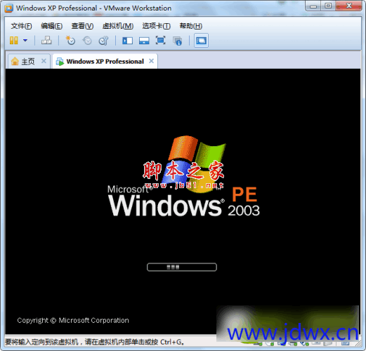

如果出现这个问题必须要进PE操作  因为硬盘的系统已经损坏了
1,进PE

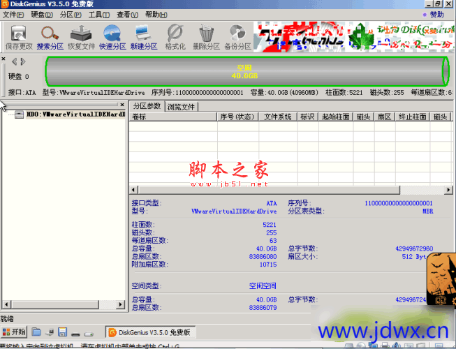

2.打开diskgenius分区工具 可以看到硬盘的数据全都完蛋了

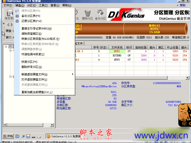

3.不用着急 右键点击硬盘选择搜索已丢失的分区(重建主引导记录)

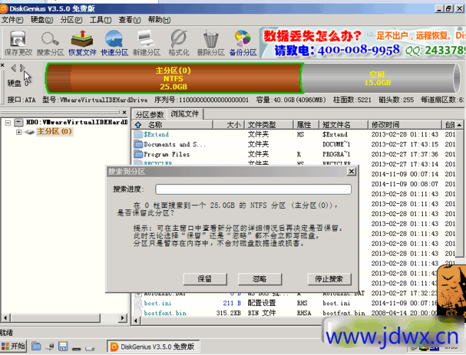

4.选择整个硬盘  点击开始搜索
5.搜索到这样的数据点击保存
6.如果还出现这样的对话框 还是继续选择保存当进度到达100%的时候点击确定

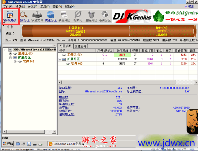

7.点击保存按钮
8.然后你会发现数据都回来了
9.重建主引导记录

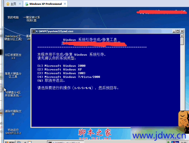

跳出的框框全都选则:““10.修复一下系统引导 也是在PE里面操作
熟悉的开机画面
