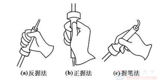

有关电烙铁的使用知识,介绍了电烙铁的握法,在操作电烙铁时主要有三种握法,另外需要掌握正确的焊接步骤,这是保证焊接质量的关键。电烙铁的握法
1、握笔法
握笔法是最常用的方法。
适用范围:小功率和直形烙铁头的电烙铁,适合焊接散热量小的被焊件。
2、正握法
适用范围:比较大和弯形烙铁头的电烙铁,用于电路板垂直桌面情况时的焊接。
3、反握法
反握法是用五指把电烙铁的柄握在掌内。
适用范围:大功率电,烙铁,焊接散热量较大的被焊件。电烙铁的正确焊接步骤
