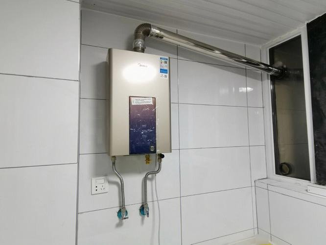

现在的热水器有一种功能是零冷水,它的含义是指室内各个热水用水点的热水时间很短,几乎达到了无冷水,不用等待的情况,虽然这样的叫法有点夸张,但是它确实减少了用户等待热水的时间,节约了水资源要达到这样的效果,需要有回水管,那这根回水管该如何安装呢?,今天小编就来聊一聊关于零冷水的热水器要装回水管吗?接下来我们就一起去研究一下吧!
零冷水的热水器要装回水管吗
现在的热水器有一种功能是零冷水,它的含义是指室内各个热水用水点的热水时间很短,几乎达到了无冷水,不用等待的情况,虽然这样的叫法有点夸张,但是它确实减少了用户等待热水的时间,节约了水资源。要达到这样的效果,需要有回水管,那这根回水管该如何安装呢?
1、真正的零冷水安装法。用户要清楚地知道,每一个热水点的管路长度是不一样的,所以它们出现热水的时间肯定是不一样的,要达到每一个热水点都是无冷水的情况,我们在改造水管时,就要把室内各个热水点串联起来。
让各个用水点都在热水管上,最后在最后一个热水点这里,接一根热水管回到热水器这里,这样热水器这里就应该有三个接头,分别是热水管、冷水管及热水循环管。
这样做好了,热水器的水泵会把热水管里的凉水抽回到热水器加热,然后再把烧热的水送到室内的热水管里,这样水就循环起来了,用户一开热水龙头,热水就出现了,就不用等待放冷水的时间。
2、冷水时间稍短的回水管安装方式。这样的方式对水管改造非常简单,只需要在室内最远的用水点位置,碰一根热水管回到热水器的地方即可。这样的方式带来的效果是冷水时间比不做热水循环时,要短一些,但是比第一种时间要略长;但是它的优点是施工简单,接头少,改造费用低。
3、借用冷水管做回水管的方式。这样的安装是家里已经装修完毕,不便于单独去增加,只有在最远处的冷热水管之间安装一个单向阀,当热水器检查到热水管的水温低时,会抽动供水,此时冷水管里的水往回流,单向阀另一边的热水管里的凉水就会进入冷水管,然后顺着冷水管回到热水器加热,然后热水再次进入热水管。
这样的方式是最便宜的,但是很容易串水,热水进入冷水管里,直接缩短冷水管的寿命。
总结
以上就是零冷水热水器的热水回水管的安装方式,我更加主张第一种安装回水管,并做好保温,如果室内已经装修完毕,也可以采用明管的形式做回水管,尽量少使用第三种,水管爆管的代价是很大的。
