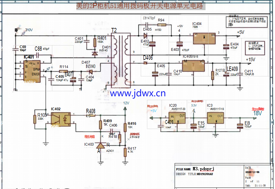

美的2P柜机51通用拨码板开关电源单元电路图
2024-9-15 09:44| 发布者: 王重阳| 查看: 654| 评论: 4
摘要: 美的2P柜机51通用拨码板开关电源单元电路
