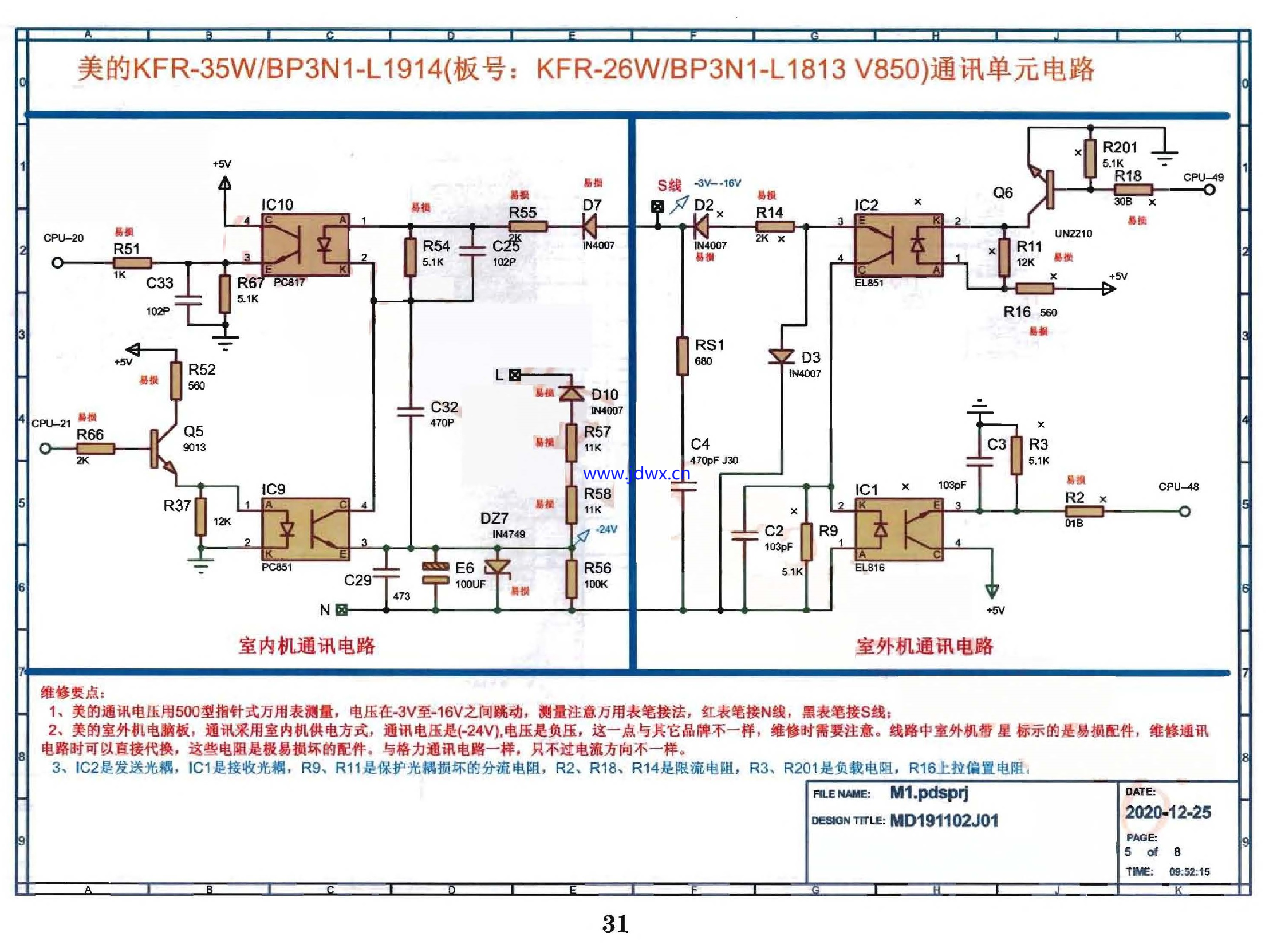

摘要: 美的KFR-35W/BP3N1-L1914(板号:KFR-26W/BP3N1-L1813 V850)通讯单元电路
