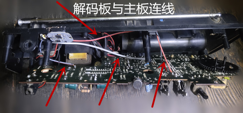

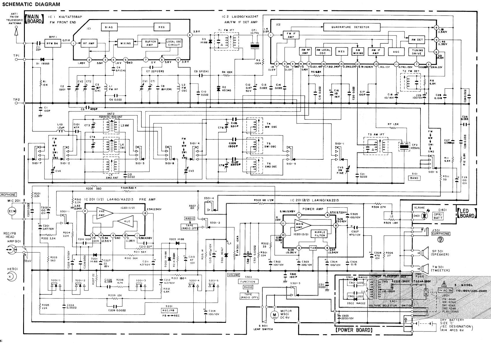

供电电路:在收音/磁带转换开关S301-4刀位后,加装一个转换开关,用以切换收音电路和蓝牙/MP3解码板的供电。由于该机收音稳压电路由R303D301组成,实测FM时,稳压电路输出4.8V;播放TF卡的MP3音频时,稳压电路输出降为4.5V;播放蓝牙音频时,稳压电路输出降为4.2V。由于蓝牙/MP3解码板用锂电池供电时是4.2V。所以,原机器收音稳压电路可以满足解码板供电电压,可以不改动。
音频电路:将解码板R12电阻拆除,在C13电容后接一个100K可变电阻再将信号接至收音/磁带转换开关S301-2刀位(R307一端)。试验时,调整可变电阻,使得解码板输出音量和收音/磁带音量差不多。本机实际应用时,可变电阻用65K普通电阻代替。试验65K电阻与原机R307电阻连接或不连接时,均不会改变原收音机音量,所以,阻值满足电路要求。

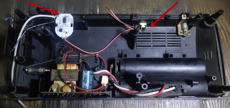

解码板按键:“开关,上一曲,下一曲”,在原按键线路用漆包线外接3个贴片按键,贴片按键用双面胶贴在机壳上机壳。
解码板安装:在机壳上用锉刀锉去一部分塑料,开口处用以方便拿取TF卡。将解码板用AB胶粘在机壳该开口位置。
连接线:解码板供电线正端连接在加装的切换开关上,供电线负端连接主板的电源地(C308负端)。
        解码板音频线用屏蔽线,屏蔽线外层单端接地(解码板地),屏蔽线的信号线连接到S301-2刀位(R307一端)。
