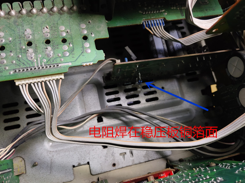

1.这台故障机,按电源键能开机,但是VFD显示屏很暗淡。功放部分与CD/VCD/磁带部分的连接排线已经连上,但是功放显示屏显示暗淡的“CONNECT HCD”字符,提示功放部分与CD/VCD/磁带部分未连接。
测量该排线两端连接正常。查功放部分的供电稳压板,发现-7V供电无电压输出,测量电路无短路情况,测出保险电阻R808已经老化烧断,由于拆卸稳压板麻烦,就近在稳压板铜箔侧焊上同阻值电阻。
测出显示屏负偏压—30V无电压,测量电路无短路情况,测出保险电阻R801 已经老化烧断。由于拆卸主板麻烦,就近在主板铜箔侧焊上同阻值电阻。
再开机,VFD显示屏亮度恢复正常,也不再显示“CONNECT HCD”字符。
