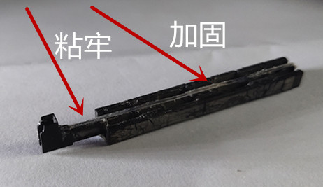

于是,从线路板上拆下该开关检查,发现开关内部的滑动塑料件老化,该塑料件的头部(与拨动杆连接)与塑料件本体断裂(上次使用会使得塑料老化的劣质电子清洁剂所致)。所以,拨动杆动作时,开关的8个刀位均不能同步换挡。这个开关是84位切换开关,淘宝上已经找不到同型号开关。先清洗开关内部金属部件,使其接触良好。再将滑动塑料件本体与断开的头部之间用AB胶粘好并加固。关装回线路板,机器的收音功能恢复正常,各个波段的灵敏度也较高,该机没有常见的中周内附瓷管电容老化的问题。
