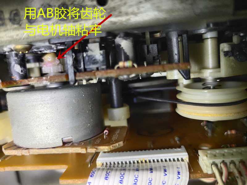

仔细检查,发现用于机芯复位及各个功能实现(播放,停止,快进,快退,自动返带)的触发电机的齿轮打滑。由于该齿轮难买到,故用AB胶将齿轮与电机轴粘牢,磁带功能也恢复正常。

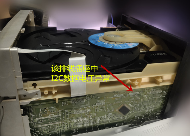

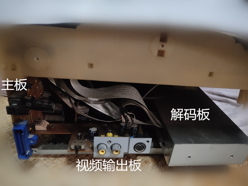

3. 在处理好磁带机芯后,发现CD无法读碟,三碟碟位指示灯也不亮了。以为磁带机芯排线未插好,影响CD功能,但是检查出磁带机芯排线连接均正常。再检查出拔下过的VCD解码板与主板的排线,CD机芯与VCD解码板的排线均可靠插紧。

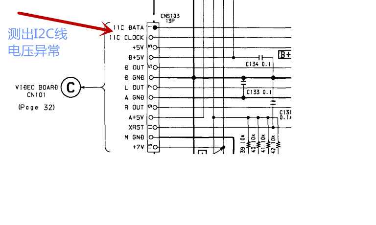

测量VCD解码板与主板的排线的主板侧端子电压,发现主板给解码板供电电压有5V7V ,而互相通信的I2C数据线无电压。

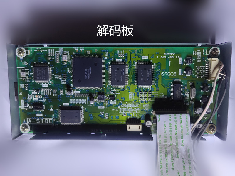

怀疑VCD解码板损坏了,拆开解码板屏蔽盒,看到VCD解码板与主板的排线的解码板侧插头松动。
将其插紧,CD读碟播放恢复正常。维修过程中只查看相关排线插拔过的一侧,未第一时间想到该排线未插拔过的一侧有松动,多走了弯路。

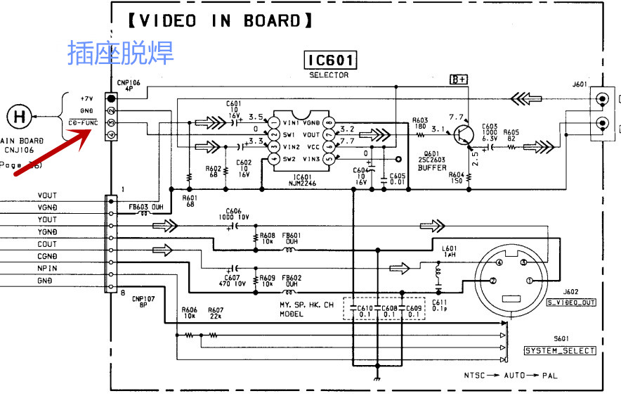

 4.由于该机除了能播放CD外,还能播放VCD,试着连接视频输出信号线至电视机,但是电视机无图像。

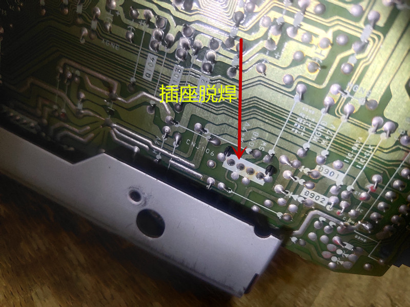

拨动制式(NTSC/自动/PAL)切换开关时,发现电视机偶尔有图像。拆下视频输出板,测量制式切换开关正常。再查视频输出板与主板的连接插座,发现主板上该插座的7V供电,地端等焊点脱焊。补焊后,机器输出视频也恢复正常。
至此,该音响各个小故障修复。
