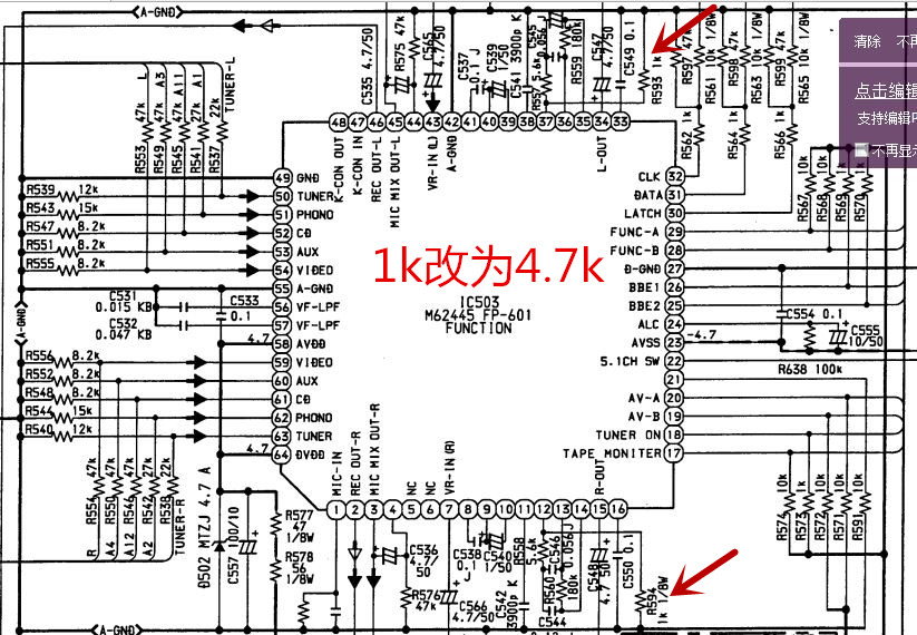

该机的信号选择,音量,音调,T-BASS功能由三菱单片集成电路M62445FP-601实现。其内部T-BASS电路的带通滤波器如图所示。一般SALLEN-KEY形式的滤波器多用在正负双电压供电的运放。由于该芯片使用单电压供电,所以其滤波器采用MFB(多重反馈)形式的滤波器,这种形式滤波器多用在单电压供电的运放。
电路中的R1,R2,C1,C2,本功放中的元件号R557R559C545,C543, (R558R560C546,C544)决定带通滤波器的频率和Q值。电路中的R3,本功放中的元件号R593R594决定信号幅度。
试着在本功放中的R593R594位置改接两个10K欧姆可变电阻。为了调试方便,用屏蔽线外接双联电位器的方法调整。将功放音量调小(屏显数字10及以下),均衡设置调到ROCK效果,T-BASS开到最大(三档)。将电位器调在1K欧姆阻值,然后边调电位器边听效果。将电位器调在4.5K欧姆阻值时,功放低音较饱满而无失真。于是,拆下屏蔽线,在本功放中的R593R594位置改焊上两个4.7K欧姆贴片电阻
    再试听,功放在小音量时已经有较好的低音效果;在大中音量时,低音更加饱满充沛,基本无破音(M62445FP-601T-BASS有压缩限幅功能)。试听时使用一对6.5寸喇叭的书架箱,即使不增加低音炮,感觉低音效果也很不错了。
