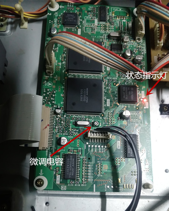

故障维修例二
该机在使用中突然无视频输出,而音频输出正常。在带病工作了一段时间后,拆开机壳准备检修时,发现按进出仓键,碟仓无进出仓动作,而碟仓内的激光头机芯也无读盘动作。
查进出仓电机阻值正常。由于进出仓电机的动作与按键板上的主CPU有关,测量该CPU输出给主板的电机正反转控制信号,其信号无高低电平变化。按所有按键,显示屏显示字符变化正常,就是激光头机芯无任何动作。测CPU的供电,时钟,复位均正常,估计按键板CPU基本正常。
由于故障起因是无视频输出,检修思路回到MPEG音视频解码板。先查供电,解码板上各个5V供电端电压均正常。测模拟视频编码芯片CXA1645的色度副载波信号输入脚6脚无3.58MHZ信号输入。而该信号来自MPEG解码芯片组CXD1850Q  ,CXD1851Q  。再测CXD1850Q的晶振,示波器测不出其波形。用万用表测量其电压,一端为5V,另一端为0.3V.显然晶振没有起振。网购回来同型号晶振换上去,晶振两端电压不变,晶振仍不起振,机器仍无任何动作。
用万用表测量晶振两端对地电阻值均正常。但还是怀疑晶振X101 一端对地所接微调可变电容CT419 可能漏电,用电子清洁剂清洗该可变电容,并用电吹风吹干。发现解码板上LED D201由原先不亮变闪光了。再测量晶振两端电压变为2.6V,2.4V,基本正常了。不过,过了几分钟,晶振又不起振了,D201又不亮了。再次用电子清洁剂清洗该可变电容,并用电吹风吹干,晶振又能起振。
怀疑该微调可变电容CT419劣化,决定网购新件代换。原来担心自己调整会调乱厂家用仪器调好的电容CT419的角度位置(容量大小),没敢乱调CT419角度位置。但是,想到购买新件的话,也是要重新调整的电容CT419的角度位置(容量大小)的。故试着用螺丝刀旋转微调了一下CT419角度 ,想不到碟仓里的碟片立即旋转读盘,机器VFD显示屏显示读出的TOC时间信息。播放该碟片,视频仍无输出,但是音频输出正常了。再试着微调一下CT419角度, 解码板的LED D201点亮了。重新开关机一次,播放碟片,机器输出音频视频均正常了。怀疑原机晶振也不一定损坏,将其装回原位。并重新微调CT419角度 ,机器输出音频视频也正常。
维修
冷机状态调整好的电容CT419的角度位置(容量大小),热机状态机器有时又会无视频输出。可见CT419角度未调在最佳位置,可能调在临界位置。由于手头无高精度频率计,只能手动微调。
方法:在机器能正常输出视频时,用螺丝刀慢慢旋转微调CT419的角度。当出现无视频输出时,用笔在CT419上做好标记。再将CT419调回到机器能输出视频的状态,再反方向慢慢旋转微调CT419的角度。当出现无视频输出时,也用笔在CT419上做好标记。最后,将CT419的角度位置调在这两个标记点的中点位置即可。写稿前机器已经过长时间使用,机器一直正常,可见CT419的角度位置已经接近最佳位置,机器修复。
小结
微调可变电容CT419用以微调晶振X101的实际工作频率(电容大,晶振振荡频率变低;电容小,晶振振荡频率变高)。由于微调可变电容CT419长时间工作,容量有所变化,造成晶振振荡频率偏移出正常范围。频率略微偏移,晶振还能起振的话,仅仅影响MPEG视频解码芯片组的解码工作,造成机器视频无输出,而音频还有输出。当微调可变电容CT419容量变化较大,造成晶振无法起振的话,MPEG视频解码芯片组无法工作,与之相连的其他数字电路均受其影响而工作异常,导致碟仓无进出仓动作,碟仓内的激光头机芯也无读盘动作,无音频输出。
MPEG音视频解码板是否正常工作,可通过观察解码板LED  D201的状态来判断。解码板不正常:LED 熄灭或闪光,解码板正常:LED常亮。
