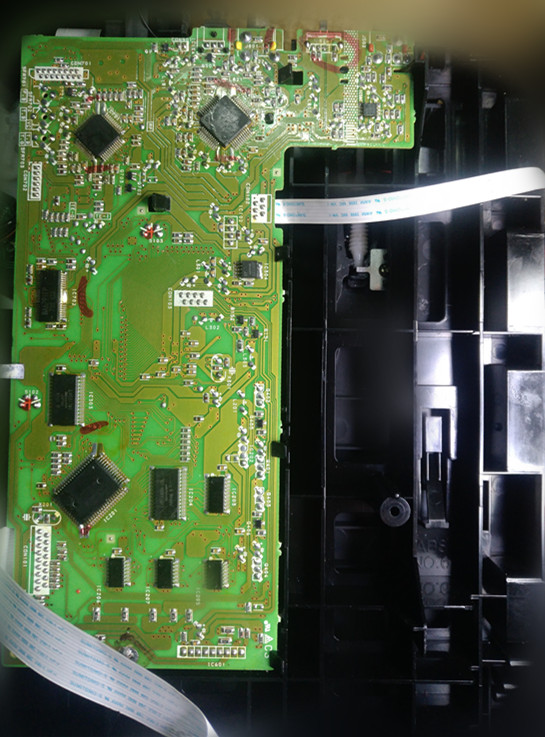

摘要: 给该机接通电源,其VFD显示屏的待机字符能点亮。按电源键,VFD显示屏显示无变化,机器所有按键失效。查CPU板的供电,复位,时钟基本正常。仔细排查,发现CPU按键输入脚20脚(SW268,SW267,SW266的)10K上拉电阻, CPU按 ...
 给该机接通电源,其VFD显示屏的待机字符能点亮。按电源键,VFD显示屏显示无变化,机器所有按键失效。查CPU板的供电,复位,时钟基本正常。仔细排查,发现CPU按键输入脚20(SW268,SW267,SW266)10K上拉电阻, CPU按键输入脚16(SW254,SW253,SW252,SW251)10K上拉电阻均与5V供电端线路铜箔虚焊。将这两个电阻补焊好,按电源键,机器能开机,VFD显示屏显示正常。但是,只听到机器内电机的空转声,机器的五碟换碟转盘不转动。按进出仓键,碟仓也不能进出仓。

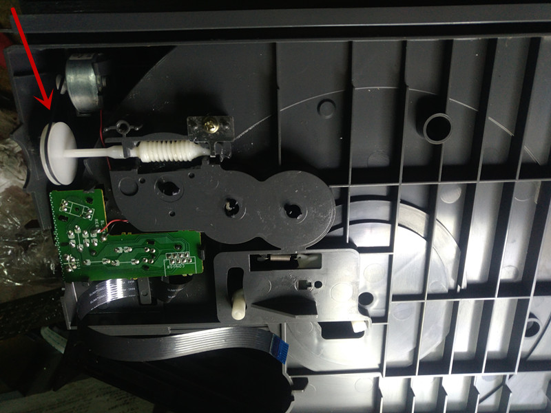

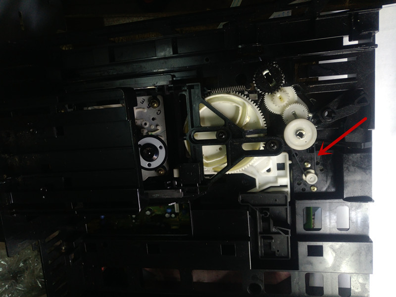

拆开机器,将用于进出仓和加载碟片功能的主电机的电刷用酒精清洗干净,并将其老化断裂的皮带换为新皮带。同样,将用于五碟换碟功能的副电机的电刷用酒精清洗干净,并将其老化断裂的皮带也换为新皮带。
装好试机,按进出仓键,机器进出仓正常。进仓后,五碟换碟转盘能够转换碟位,但是转盘停下的位置不对,位置没有停在读碟机芯的正对位置,而有半碟位置的偏差。同样,按机器的换碟键或1-5碟位键,五碟换碟转盘能够转换碟位,但是转盘停下的位置不对,不但有半碟位置的偏差,而且碟位也偏差1碟(如选择1碟,停在2碟加半碟的位置;如选择5碟,停在1碟加半碟的位置。)机器的读碟机芯不能上升及加载碟片。在试验中,偶尔几次机器的读碟机芯会上升。但是由于五碟换碟转盘位置没有停在读碟机芯的正对位置,所以造成机芯卡死,无法加载碟片。只能手动将其恢复原位。

1.CPU板排线插座CON1016脚输入检测电压(至CPU LC966440W17脚)。其电压由主板及碟片检测板上的4个开关的闭合与否决定:S101(碟仓出仓),S401(碟仓进仓),S102(读碟机芯上升)S103(读碟机芯下降)2. CPU板排线插座CON10111脚输入检测电压和脉冲(输入CPU LC966440W18脚)。碟片检测板上有碟片位置检测光耦,其根据五碟换碟转盘每个碟位下面阻挡光线的格栅的多少,在五碟换碟转盘转动时输出不同的脉冲输入CPU18脚,CPU就可以知道五碟换碟转盘的实际位置。碟片检测板上有碟片有无检测光耦,其根据有无碟片时反射光线的有无,输出不同的电压输入CPU18脚,CPU就可以知道各个碟位的碟片有无情况。CPU LC966440W根据1718脚输入的信号,控制读碟机芯上升及加载碟片的与否。
检查S101S401S102S103均接触良好,与开关相连的电阻也正常。而在五碟换碟转盘转动时,测量CPU LC966440W 18脚输入电压也有变化。在五碟换碟转盘上放置碟片与否,CPU LC966440W 18脚电压也有变化。看来,光耦也基本正常。因为五碟换碟转盘转换碟位停下的位置不对,读碟机芯不能上升及加载碟片,怀疑CPU程序异常,也怀疑晶振频率不准。将晶振换新,故障无法排除。CPU程序固化在芯片内部,一般不容易损坏,而此专用CPU也无法购到,维修一时陷于困顿。

偶然在二手货交易网站看到该机的介绍视频。发现卖家该机的五碟换碟转盘的转速明显比本机快,而且每到一个碟位,五碟换碟转盘会停1-3秒,然后继续转动,直至5碟位置都检测一遍。影响该换碟转盘电机转速的有供电电压,机械摩擦阻力。实测供电电压正常。给机械部分加润滑脂,效果不明显。怀疑新换的皮带过紧,将皮带重新换一条弹性更好的优质品后,本机五碟换碟转盘的转速也变快了,和视频一样:每到一个碟位,五碟换碟转盘会停1-3秒,然后继续转动,直至5碟位置都检测一遍。放入碟片试验,读碟机芯能在有碟碟位时上升及加载碟片。加载的碟片读碟及输出音频也完全正常。
