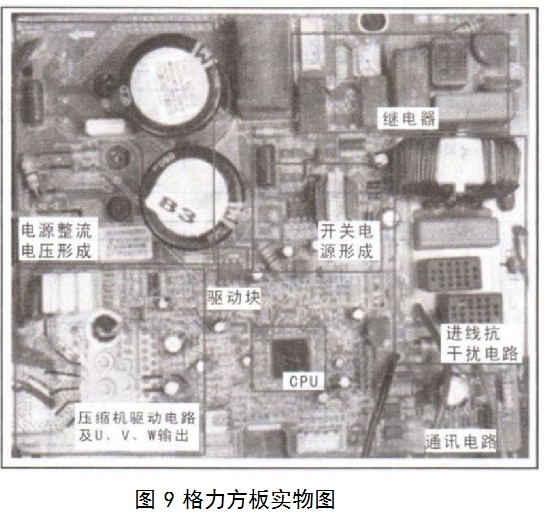

 报“L3”故障代码
格力变频空调开机工作后,运行指示灯熄灭
3s闪烁23次,并报“L3”故障代码,表示直流风机
故障/外风机故障保护,检修步骤如下第一步:若检查出外风机卡死,则直接更换同
型号外风机。
第二步:若外风机正常,则检查IPM 模块6路驱动限流电路中的电阻是否正常,任一电阻变 质损坏,都会造成风机因缺相而报“L3”故障,须重 点检查限流电阻R71~R76、   下拉电阻 R5 1~R56,
以及滤波电容 C709~C714。
第三步:若以上元件均正常,则检测 IPM 模   块自举电路中的自举升压电容 C0701~C0703 是  否变质,某一电容变质,IPM 模块将会输出不平衡   的 U、V、W 驱动信号,使风机转动异常而报“L3”
故障。相关局部电路如图6所示。

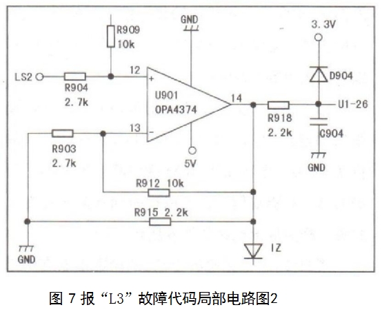

第四步:若上述电容正常,则检查相电流检测电路中的四运算放大芯片U901(OPA4374)  的14脚是否为正常的1.65V,若为低电平时,CPU 在得到低电平后,因检测不到风机转子的位置而报“L3”故障;若14脚电压为0V,说明其同相/反相端电压不正常,重点检查电阻R909、R903 是否变质损坏;若U901 的14脚电压偏高,则重点检查电阻R904、R912 是否变质损坏;若 U901 的14脚电压为正常的1.65V, 重点检查14脚到 CPU  电路中的限流电阻R918 是否变质损坏。相关局部电路
如图7所示。
第五步:若 IPM 模块自身欠过压、过流、过热时,会从模块输出 FO 高电平保护信号,经其外围电路控制而形成的低电平加至 CPU (正常情况为高电平),CPU 收到低电平保护信号后会报“L3”故障代码,此时直接更换IPM 模块即可。相关局部电路如图8所示,格力方板实物如图9所示。
