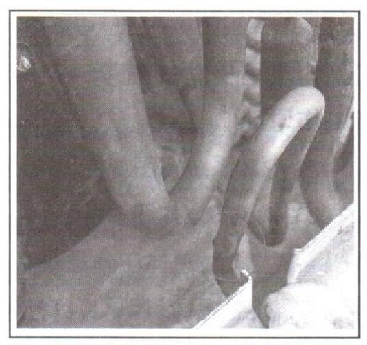

 某单位机房的格力柜机,外机型号为
KFR-120W/NhSP01-3,      制冷效果差。
分析检修:经查,制冷压力下降,说明漏氟。冲 入氮气40公斤压力后,用肥皂水检查内外机喇叭 口铜螺帽处,并关闭外机两个截止阀,分别为外机 及内机两个区保压。 一天后,用安全阀拧在外机截 止阀上,打开截止阀工艺口顶针,压力正常,内机 和管路不漏。用内六角扳手打开截止阀,检查外机
压力,压力下降了4公斤,说明外机漏。
检查外机没有发现明显油迹,用肥皂水检查 焊点,均正常。于是拉回后用浸水法检修,将查漏 用的自制大铁箱(见图1)灌满水后,把外机电气 部分都拆除,截止阀螺丝口用塑料堵头拧紧,再冲 入氮气,悬吊起外机放入水箱中,如图8所示。
不 一会,水中冒起小气泡,表明是与毛细管截止阀相 连的铜管漏氟。吊出外机后,用肥皂水进一 步检 查,确定是截止阀相连铜管与其他铜管表面摩擦
损伤产生的漏点。
将漏点补焊后(如图9所示),
再用氮气保压
12  小时,故障排除。
