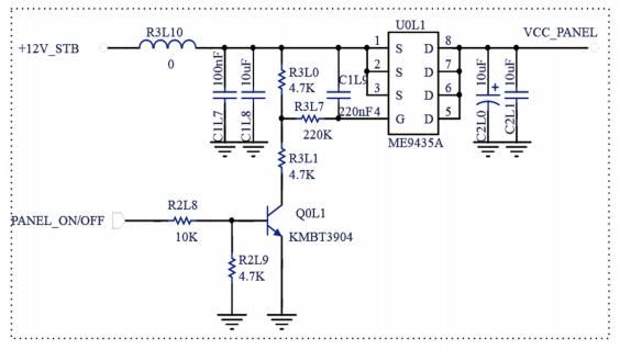

(2) 屏供电(VCC_Panel)开关控制电路
图 14    屏供电开关控制电路原理图
如图 14 所示,当 U1 的 D2 脚送来开机信号(高电平) 时, Q0L1 导通, U0L1 的④脚为低电
平而导通, 12V_STB 供电经过 U0L1,输出 VCC_PANEL,用作液晶屏驱动电路的工作供电。

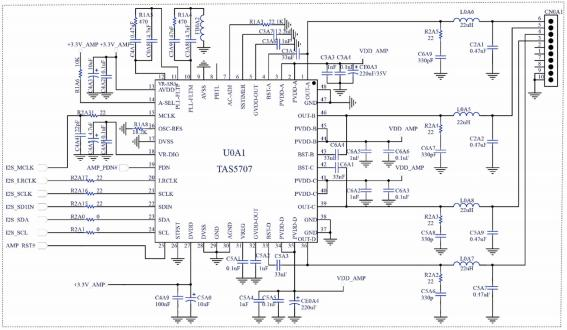

(4) 数字音频功放电路
图 16    数字音频功放电路原理图
如图 16 所示,U0A1(TAS5707)是数字音频功放集成电路, 其中, ○19脚是待机控制脚, ○25 脚是复位脚, ○23(SDA)脚、 ○24(SCL)脚为数据、时钟总线脚, ○15(MCLK)脚为主时钟输入 脚, ○21(SCLK)脚为串行音频数据/位时钟输入脚, ○20(LRCLK)脚为串行音频数据左右/帧时
钟输入脚, ○22(SDIN)脚为串行音频数据输入脚。
U1(MSD6A848)的 G4 、G5 、G6 、G7 脚输出的数字音频信号分别送到 U0A1 的○15 、 ○21、 ○20 、 ○22脚, 经内部电路处理后, 由 U0A1 的①(OUTA)、 6(OUTB)脚输出左音频信号到扬
声器,从 ○39(OUTC)、 ○36(OUTD)脚输出右音频信号到扬声器。
