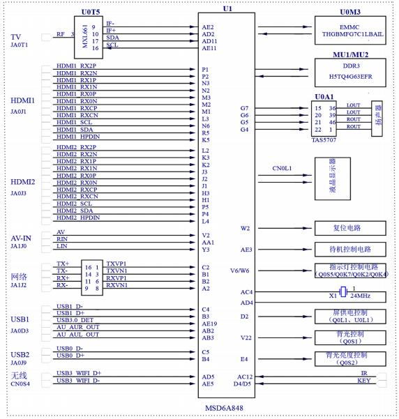

2、信号处理电路系统结构框图
创维 9S60 机芯信号处理电路系统结构框图如下:
