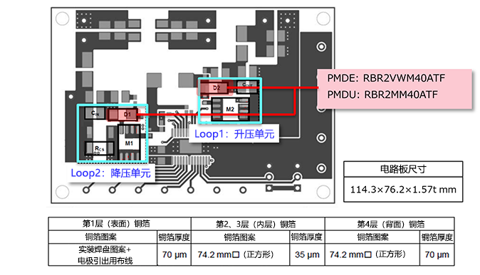

电路图和PCB布局
下面给出了BD81A44EFV-M评估板上的LED驱动电路(DC-DC部分)。该LED驱动器通过升降压型DCDC转换器来控制输出电流。在该电路中,二极管D1和D2使用PMDE封装SBD产品RBR2VWM40ATF、以及PMDU封装SBD产品RBR2MM40ATF进行比较。这两种SBD的内部元件相同,只是封装不同。
BD81A44EFV-M评估板中的LED驱动电路
(DC-DC部分)和二极管D1、D2
另外,还在下面给出了该评估板的PCB布局。评估板共4层,表面和第4层(背面)的铜箔厚度为70μm,第2层和第3层为35μm。第1层的图案如图所示,第2、3、4层为74.2μm的正方形图案。二极管D1和D2的安装位置在粉红色区域。
在该位置分别安装RBR2VWM40ATF (PMDE) 和 RBR2MM40ATF (PMDU) 并进行了比较评估。
BD81A44EFV-M评估板的PCB布局

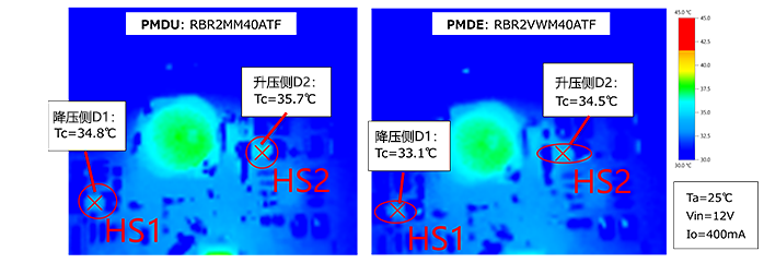

发热情况比较
下面是在评估板上运行时,PMDU和PMDE的热成像结果(封装温度Tc)。
通过评估板上PMDE和PMDU的热成像图来比较Tc
结果显示,PMDE和PMDU之间的Tc差异很小,降压侧的温差为⊿Tc(D1)=1.7℃,升压侧的温差为⊿Tc(D2)=1.2℃。尽管PMDE封装的尺寸更小,但通过有效地向电路板散热,PMDE封装可以将封装温度Tc抑制在与PMDU封装同等的水平。
