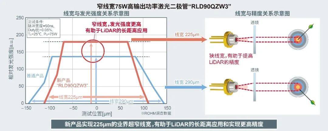

ROHM已经拥有实现了更窄的激光线宽的自有专利技术,有助于LiDAR支持更远的距离并实现更高的精度。25W高输出功率激光二极管RLD90QZW5从2019年开始量产,在以消费电子设备领域为主的应用中越来越多地被采用。此次,为了将应用扩展到市场日益增长的工业设备领域,ROHM开发出75W高输出功率的激光二极管RLD90QZW3。
RLD90QZW3是一款红外75W高输出功率激光二极管,针对利用3D ToF系统进行测距和空间识别的LiDAR而开发。利用ROHM自有的元器件开发技术,在业界同等输出功率激光二极管中实现了225µm的超窄线宽,与线宽290µm、温度相关性0.25nm/℃的普通产品相比,线宽缩窄22%,实现了高光束性能。
同时,通过使发光强度更均匀,并利用激光波长较低的温度相关性,激光波长的温度相关性低至0.15nm/℃,与普通产品相比可降低40%,不易受温度变化的影响,因此可稳定发挥高性能,因此有助于LiDAR在各种环境下实现长距离应用,而在测量距离相等的情况下,也有助于实现和更高精度。此外,与窄线宽存在此消彼长关系的光电转换效率(PCE),也达到了与普通产品同等的21%(正向电流24A、75W输出时),因此在采用RLD90QZW3时无需担心会增加功耗。如欲了解更多信息,请访问RLD90QZW3产品页面:https://www.rohm.com.cn/products/laser-diodes/high-power-lasers/rld90qzw3-product。

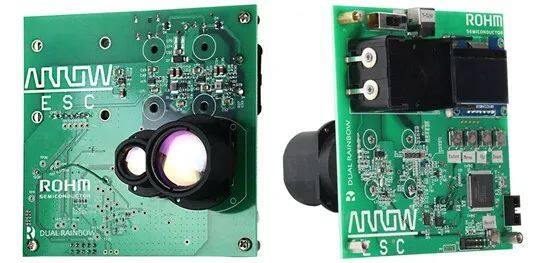

此外,ROHM也推出单通道LiDAR(REFLD001)参考设计,这是一款单通道LiDAR演示板,可让您使用LiDAR ToF范围技术检查高速光学前端的运行情况,测量距离可达50m。
REFLD001参考设计基于LiDAR ToF技术,使用方便,便于客户进一步开发。此外,通过高速开关可实现低功耗的远距离测量。REFLD001采用ROHM 905nm 75W RLD90QZW3不可见激光二极管,可支持远距离测量,在相同LD功率条件下提供更省电的15nsec脉冲激光器,且所有系统都是采用单一电源供应。LiDAR ToF架构可应用于汽车以及消费和工业机械领域,可广泛应用于LiDAR激光雷达、距离测量工具、安全传感器/接近传感器、BIM(建筑信息模型)、停车辅助系统、机器人吸尘器、AGV等产品。
