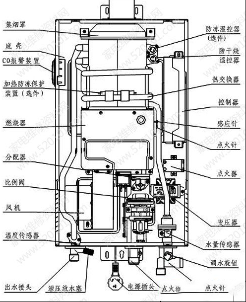

    本文将介绍家用燃气快速热水器构造及各部件名称,下图燃气热水器的内部中的结构依次是:集烟罩、 底壳、防冻温控器(选件) 防干烧温控器、 CO报警装置、加热防冻保护装置(选件)热交换器、控制器、燃烧器、 感受针、点火针 、分配器、 点火器 、风机 、变压器、 温度传感器 、水量传感器、 调水旋钮 、出水接头 、泄压放水塞、 电源插头、进水接头 、进气接头等。
  一、燃气热水器的种类
        家用燃气快速热水器主要包括“水路”、“电路”和“气路”三大部分。工作的时候必须保证水到、电到、气到才正常开启。
      水路零部件:进水接头、放水阀、水流量阀、水阀总成组件、热交换器、出水接头、花洒、泄压阀。
      电路零部件:电源线、漏电开关、(水流量阀)、进水温度传感器、主控制器、防干烧安全装置、空气器体过热保护安全装置、出水温度传感器、操作器、比例阀或稳压阀、电磁阀、电机、控制器、脉冲点火器、感应针、点火针、防冻装置。
      气路零部件:进气接头、(比例阀或稳压阀)、分段阀、喷嘴、调风板、燃烧器、燃烧室、(热交换器)、集烟罩、烟卤座、烟卤、风机壳、风轮、导风板。
      其它零部件:面板、排烟管(烟道机烟管、强排机烟管、平衡机烟管)
  二、家用燃气容积式热水器的构造及配件
        热水器由内胆、外筒、保温层、燃烧器、自控安全装置等部件组成。
      配件包括:烟管、排烟罩、冷水进口接头、温度/压力释放阀、进水管、内胆、阳极棒、燃烧器、电磁阀、手动开/关控制、点火燃烧器和主火燃烧器的调压站、恒温器、扰流器、外壳。
